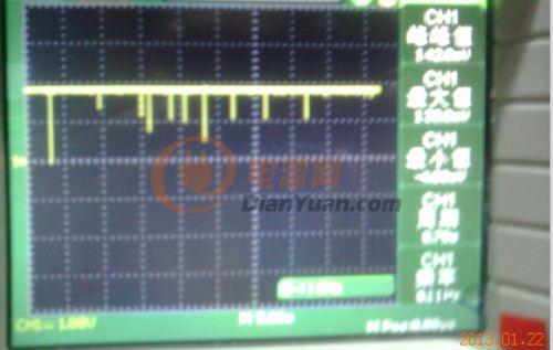

6脚芯片驱动波形:
MOS管的G极波形:
空载时OUT端波形:
从上面的测试结果可以看出,MOS管的驱动波形在芯片输出端还可以,但是到了MOS管的G极处却变差了!当然输出端空载测量纹波等参数也是不恰当的,后面的测试中已经注意到了。

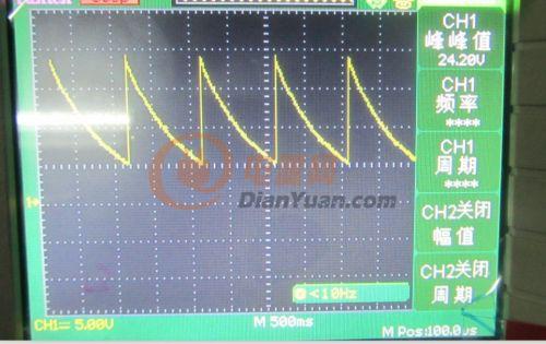

测试阶段3,4:1K的电阻和4148去掉,换成10欧电阻,把18V稳压二极管连在芯片的VCC电源输入端。(这样原理图的驱动部分就变成了第四版的V2.2版本的电路了。为什么原来的驱动不好,当然是有测试的图片了,原来是可以驱动,但是却有些影响。)这些没有在VCC端再并联电容。此时的输入电源不能使芯片的基准很好工作。(从这些条件就可以知道原因。芯片间断工作,因为稳压管,也处于芯片的闭锁范围附近。)
3842的基准端波形:
通过增加输入端电压和在芯片的VCC端多并电容的措施,上面的问题解决了。

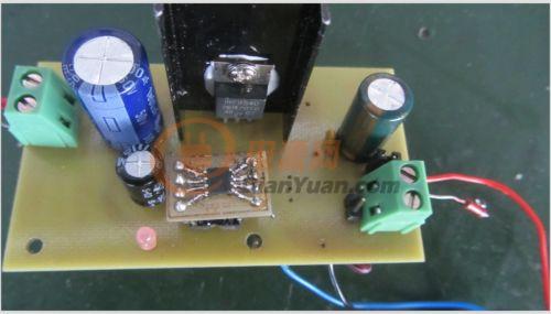

使芯片供电电压基本稳定后,负载电流1A多.负载电阻4欧。取样电阻由1.5K变成15K。输出空载时为5.99V,4欧的负载,带载后为5.83V。但是从电路参数的设置看,输出电压应该是5V才对!
最后在群友的指导下,发现了问题的所在。原因就是光耦反馈的部分的问题,上面图片中的R*1是1K的,最后变成了V2.2版本里的反馈部分变成了100欧。输出电压就变正确了。(反馈环路还是没有设置好。)

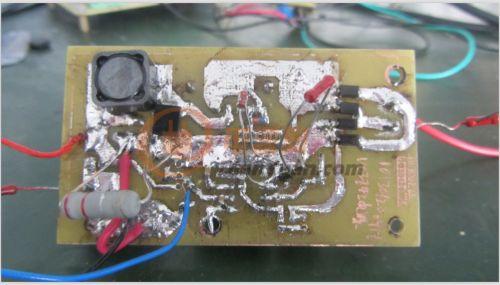

测试的实际图片:(用的负载是功率电阻,每一个都是36W2欧。但是当时没有考虑到连接的导线的电阻,因为导线太细了,电流大时,其中的压降也是不小的,根据功率电阻的阻值来计算的电流值就很不准确了!)
带4欧负载时,输出端波形(AC耦合):
带2欧负载时输出4.88V,输出端波形(AC耦合):

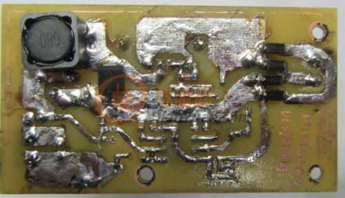

现在的性能还是不算太好。带载后纹波上V了。有群友说,输出的那个纹波是开关噪声,输出上的噪声和开关管的动作是同步的。输入端关系不大,关键是输出端。最后在群里中山-小廖的指导下,他发现我的PCB布局也有问题!
输出滤波电容没有起到作用。

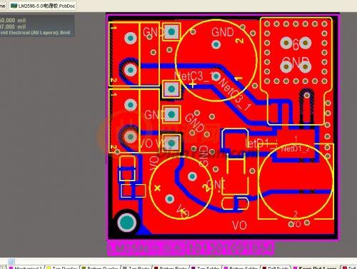

我的V2.1的原理图和PCB布局。UC3842开关电源V2.1:
把下图中的输出端的电路的红色的那块挖掉,否则电流是不会通过电容的如果是你走路的话,你会绕一下经过电容还是直着走?
就这样按照前辈的指导,试验后效果明显改善!继续调试也没有更多的改善,就这样也许是整体布局的问题。测试时也没有保留图片,就急着去改进原理图,也在V2.2版本的时候格外注意PCB的布局!协会在外面请的老师,他是在郑州的电源工程师黄利平老师。
