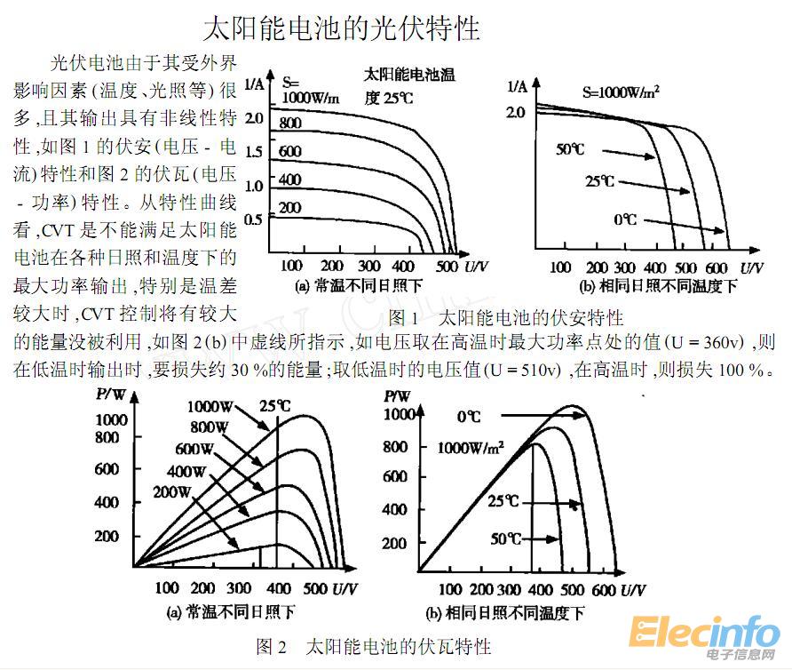

     9.什么是MPPT
        太阳能光伏阵列的输出特性具有非线性的特点,并且输出受太阳幅照度,环境温度和负载影响,只有在某一输出电压值时,光伏阵列的输出功率才能达到最大值,这时光伏阵列的工作点就达到了输出功率电压曲线的最高点,称之为最大功率点(MPP-maximum power point)。为了有效的利用光伏电池,对光伏发电进行最大功率点的跟踪就显得尤为重要。
         MPPT-最大功率点追踪
MPPT的工作原理为:在一个规定的周期内,微处理器定期地主动调节PWM的占空比D,改变太阳能电池的输出电流,从而引起太阳能电池的输出电压变化,检测太阳能电池输出电压及输出电流,计算出太阳能电池阵列的输出功率,然后根据最大功率点跟踪策略寻找最大功率点的位置。
