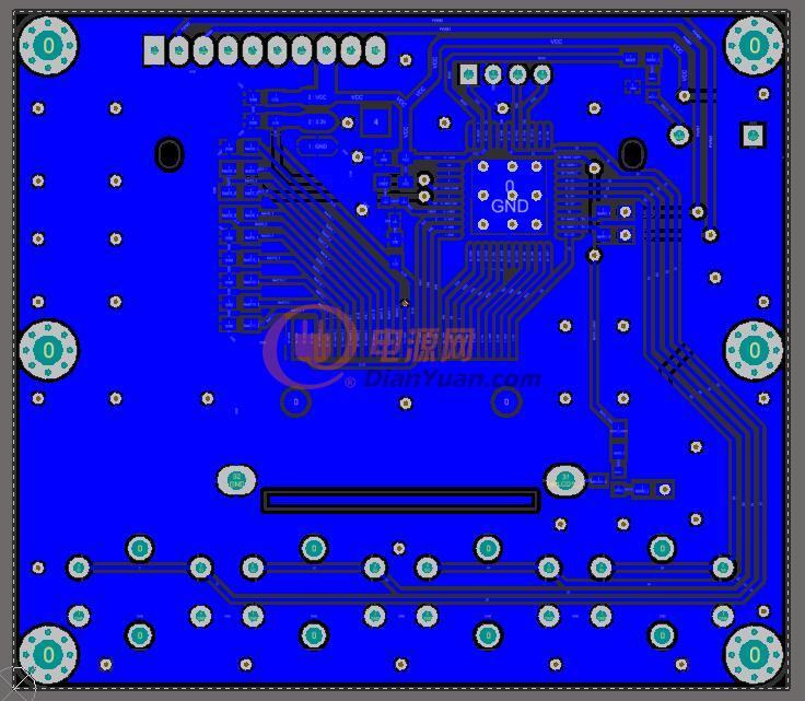

先来看MCU板:

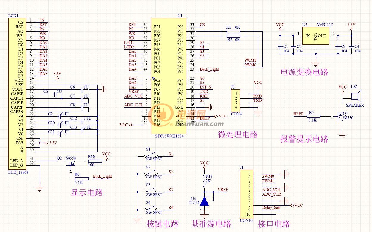

    MCU板子在原来的基础上,简减了一些东西,现在就剩下最小系统、按键、屏幕、蜂鸣器以及稳压电路了,记得原版是还有下载电路的。

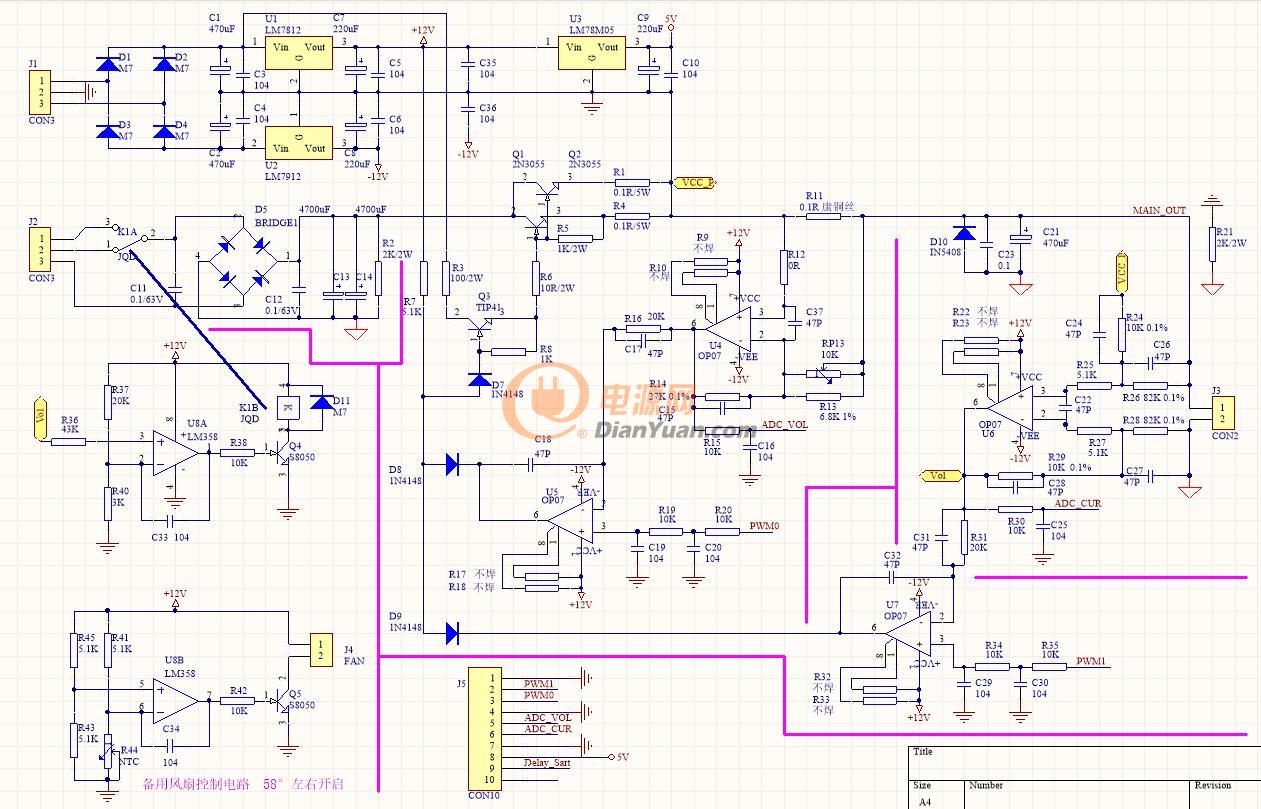

再来看看功率板:
      功率板的原理图没有变化,只是优化了PCB而已。感兴趣的童鞋可以看看乐老师原版的设计。

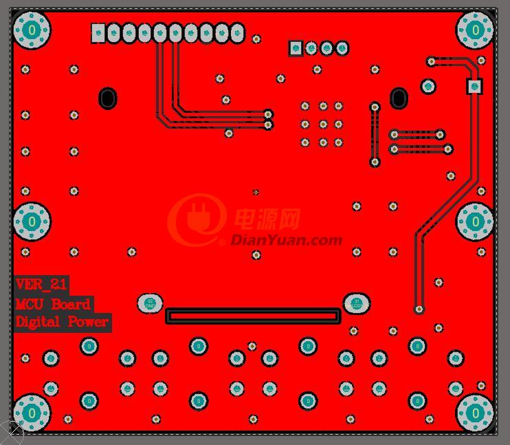

我们接着看MUC的PCB:
相比之前,面积好像小了,我画的这么大是要安装在机壳上面的,所以画这样了。

我们接着看MUC的PCB:[图片][图片]相比之前,面积好像小了,我画的这么大是要安装在机壳上面的,所以画这样了。

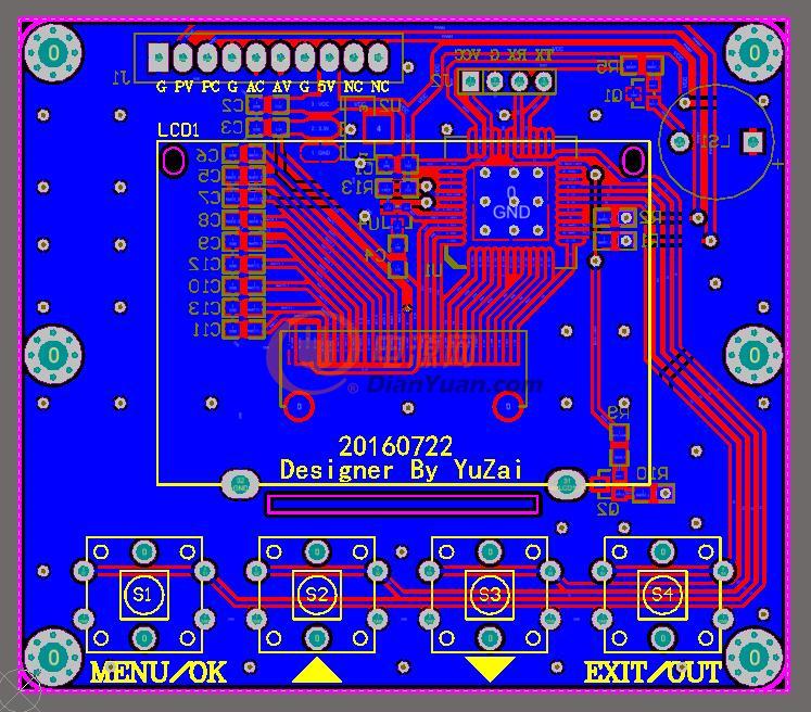

用底层画板,还是有点不适应,蓝蓝的一片。

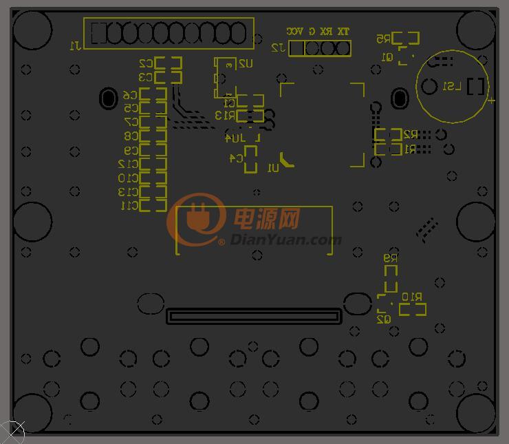

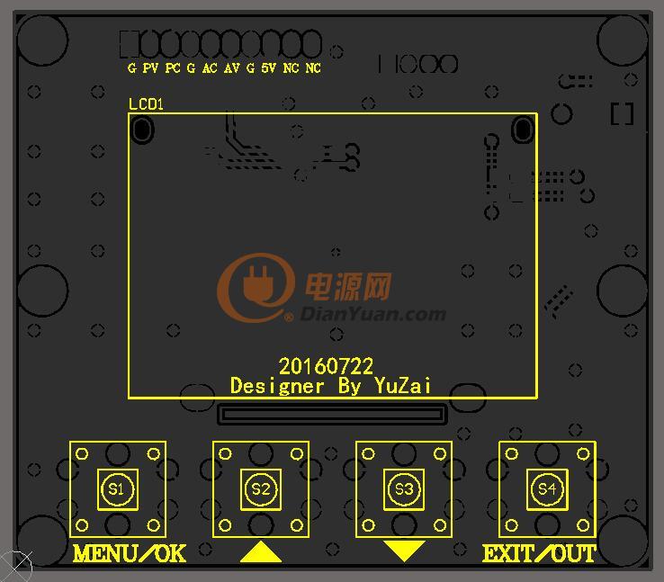

顶层和低层丝印:

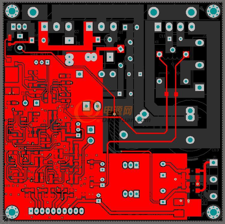

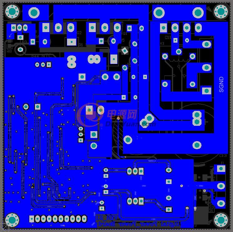

接着看功率板的PCB:
    相比之前,PCB进行了优化,看着好看多了,哈哈。。。

接着看功率板的PCB:  相比之前,PCB进行了优化,看着好看多了,哈哈。。。[图片]
经过优化,看着舒服多了,不懂你们看着感觉怎么样。

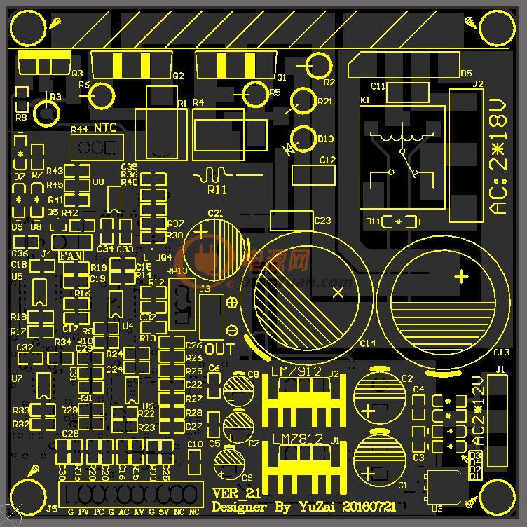

经过优化,看着舒服多了,不懂你们看着感觉怎么样。[图片][图片]
再来个丝印层,基本保留原来的效果。

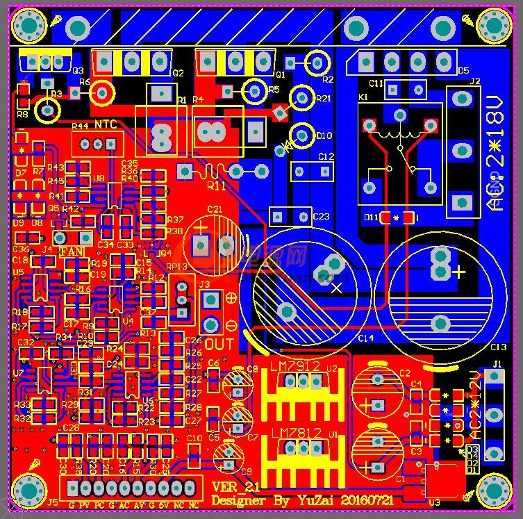

@154600
再来个丝印层,基本保留原来的效果。[图片]
