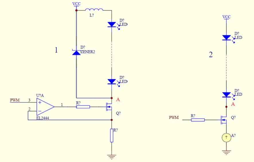

线路比较 一
500) {this.resized=true; this.width=500; this.alt='这是一张缩略图,点击可放大。\n按住CTRL,滚动鼠标滚轮可自由缩放';this.style.cursor='hand'}" onclick="if(!this.resized) {return true;} else {window.open('http://u.dianyuan.com/bbs/u/60/63961198485653.jpg');}" onmousewheel="return imgzoom(this);">
图1和图2 是两种驱动方式的线路图,现在比较下两种方式的工作过程.
1. 当电压合适时:
电压合适是指供电电压幅值与LED Vf值加上线路的工作电压基本符合.
图1 电流经过电感→LED→MOSFET→R;放电回路是,电感→LED→D1;
图2 电流流经LED→MOSFET→恒流源.
功耗及提高转换效率主要是看线路中的内阻大小,从线路上来看图1会大于图2 ,图2的方式MOS管和恒流源整个压差可以做到200mV,图1 电阻反馈电压都有可能会超过这个电压.单就MOS管来说,都是在做开关使用,需要的压差及相关条件是相同的,功耗相等.
2. 当电压超过线路需要的幅值时:
当线路电压超过线路需要的幅值时,图1 的设计优点会显现出来,也是线路设计初衷.线路根据反馈电压比较高速开关MOS管,关闭时电感放电回路会维持LED电流;
图2 超过的电压会加到MOSFET上面,功耗会增加大于图1线路.
3. EMI,干扰问题
图1 需要高速开关恒流驱动,开关频率会影响其它线路工作,PCB布线要注意相互干扰问题,在选取驱动线路时避免与产品上面的线路工作在一个频率点上.
图2 线路不会有这个问题.
4. 灰度问题
图1 线路PWM是与反馈电压信号叠加出来的,在关闭MOS管时,电感还会有电流流过,会影响到灰度的表现,设计时只能PWM时间远远小于L1放电时间.要提高灰度表现,就需要减小电感量,从而减小放电时间提高线路的开关频率,这样会增加线路干扰的程度,恒流精度也会降低.
图2 线路开关方式驱动LED可以直接表现灰度,可以做到16位灰度65536级灰度.目前高灰阶LED屏幕都不会选用图1线路设计.

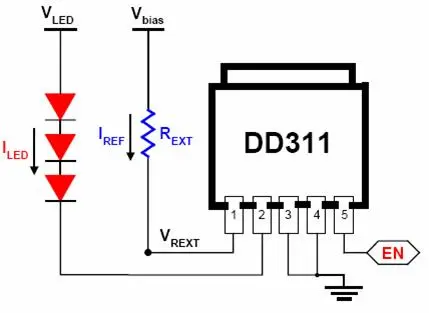

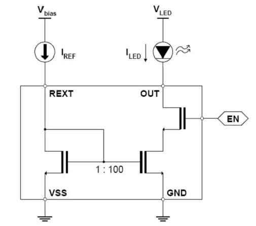

推荐几款线性恒流IC方便大家选型,大功率LED线性驱动推荐之-DD311
你需要优异的LED灰度表现能力,那就请你必须选择线性IC驱动;你是设计低压小功率LED线路,请你最好选择线性IC驱动;在可以提供合适驱动电压的场合,强烈建议你使用线性LED驱动IC.
DD311是有客户抱怨发热量较大,我想看了上面的解释可以明白发热原因所在,从近几年的市场推广来看接受的厂家还是越来越多,也有较好的市场口碑.如果您是一位IC设计者,会知道设计好恒流源也是不容易的,有不少企业在设计、制成工艺方面在不懈努力.其中台湾聚积、点晶两家公司占大陆LED领域90%的线性恒流驱动IC市场,每年有2亿多人民币销售额.
DD311是一单通道输出的LED恒流驱动器,内建电流镜与电流开关组件,是专为驱动大功率LED而设计的芯片.DD311可驱动高达1安培的沈入电流(sink current),并可透过调整参考输入电流(IREF)来任意设定输出电流的大小.输出电流值约为100倍的IREF,IREF可由调整外挂电阻或偏压(bias)电压来设定.微调或使能偏压电压可校正LED间的亮度不一或实现多颗LED间整体亮度同时调整.
这样的设计理念,1:100的电流关系,如果您的前级提供的是一个电流信号,这颗IC将会很好的利用.
500) {this.resized=true; this.width=500; this.alt='这是一张缩略图,点击可放大。\n按住CTRL,滚动鼠标滚轮可自由缩放';this.style.cursor='hand'}" onclick="if(!this.resized) {return true;} else {window.open('http://u.dianyuan.com/bbs/u/61/63961201009911.jpg');}" onmousewheel="return imgzoom(this);">
芯片的输出端可承受高达36V的电压,支持10多颗大功率LED的串接应用.内建输出使能端(Enable),可PWM控制轻易地实现大功率LED的256级高灰阶应用,接受1MHz刷新速度.
500) {this.resized=true; this.width=500; this.alt='这是一张缩略图,点击可放大。\n按住CTRL,滚动鼠标滚轮可自由缩放';this.style.cursor='hand'}" onclick="if(!this.resized) {return true;} else {window.open('http://u.dianyuan.com/bbs/u/61/63961201010368.jpg');}" onmousewheel="return imgzoom(this);">
上图是应用参考设计,线路简洁.耐压36V是指2脚OUT端口;在高于5V电压供电时1、5脚需要电阻分压供电,4-5V最合适,VCC有波动时最好分压再增加稳压二极管稳压.
虽然价格反应有些高,在您了解到它的灰度表现能力和不需要外置MOS时,基本还是会接受.

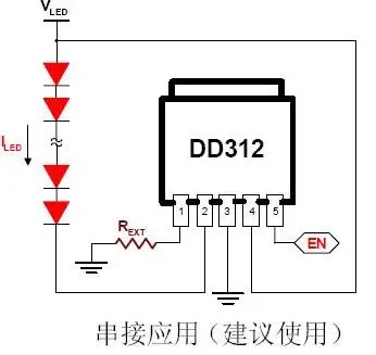

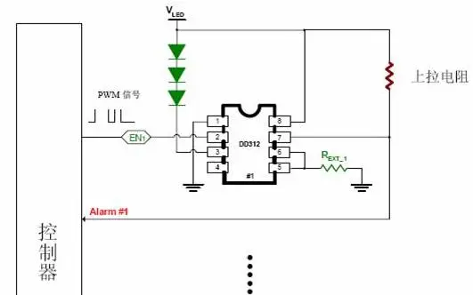

推荐几款线性恒流IC方便大家选型,大功率LED线性驱动推荐之二DD312
DD312是专为大功率LED应用所设计的恒流驱动器.芯片内含恒流产生电路,可透过外挂电阻来设定输出恒流值.透过芯片的使能端可以控制输出通道的开关时间,切换频率最高达一兆赫(1MHz).电流输出反应极快,支持高色阶变化及高画面刷新率的应用.内建开路侦测, 过热断电,及过电流保护功能,使应用系统的可靠性大为提升.
500) {this.resized=true; this.width=500; this.alt='这是一张缩略图,点击可放大。\n按住CTRL,滚动鼠标滚轮可自由缩放';this.style.cursor='hand'}" onclick="if(!this.resized) {return true;} else {window.open('http://u.dianyuan.com/bbs/u/61/63961201013393.jpg');}" onmousewheel="return imgzoom(this);">
开路侦测, 过热断电,及过电流保护功能,选择SO8的封装在下图的设计参考设计中才可以实现.
500) {this.resized=true; this.width=500; this.alt='这是一张缩略图,点击可放大。\n按住CTRL,滚动鼠标滚轮可自由缩放';this.style.cursor='hand'}" onclick="if(!this.resized) {return true;} else {window.open('http://u.dianyuan.com/bbs/u/61/63961201013432.jpg');}" onmousewheel="return imgzoom(this);">

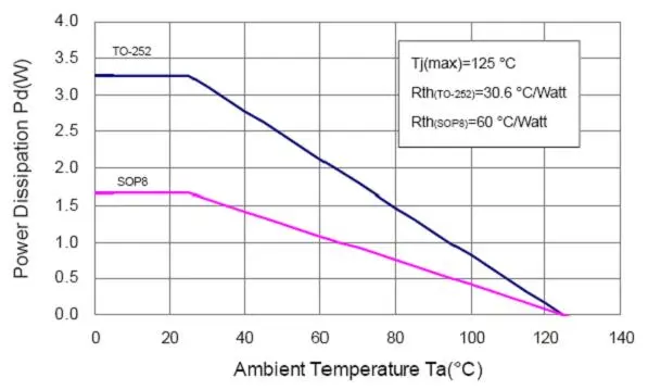

需注意芯片的散热功率受到封装与环境温度的限制,故在设定最大输出电流值时需考虑到实际操作条件.最大可散热功率可由以下式子来做计算:
最大散热功率Pd(W) = [最大接面温度Tj(°C) – 环境温度Ta(°C)]/[热阻值(°C / Watt)]
散热功率(Power Dissipation = Pd(W))与操作环境温度(Ambient Temperature = Ta (°C))的关系可以参考下图:
500) {this.resized=true; this.width=500; this.alt='这是一张缩略图,点击可放大。\n按住CTRL,滚动鼠标滚轮可自由缩放';this.style.cursor='hand'}" onclick="if(!this.resized) {return true;} else {window.open('http://u.dianyuan.com/bbs/u/61/63961201013099.jpg');}" onmousewheel="return imgzoom(this);">
由最大散热功率(Pd)可推导出最大可允许操作电压Vout,请参考下式:
Vout(max)(Volt)=[Pd(max)(Watt)– VDD(Volt) × IDD(A)]/[Iout(A) × Dimming Duty]

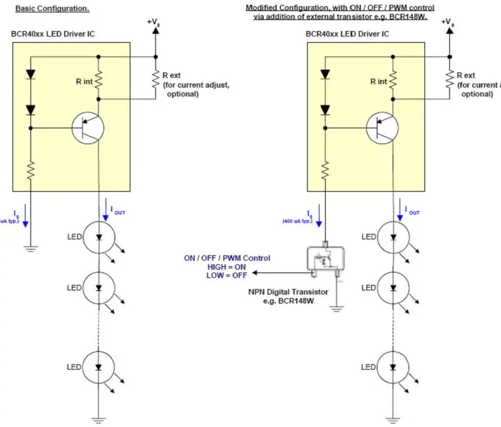

推荐几款线性恒流IC方便大家选型,大功率LED线性驱动推荐之三 德国英飞凌系列

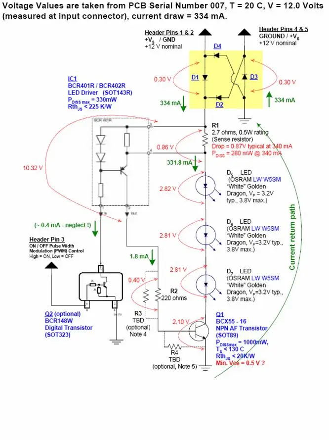

英飞凌在您设计小功率恒流方案时会觉得非常合适,比如您是单片机控制时;您的前级信号是PWM而不需要太大电流时;在设计小电流固定颜色灯带产品时都非常合适.100mA低压驱动虽可以三极管完成,但是放大倍数的原因无法解决电流精度问题,不能满足产品灰度一致性.
500) {this.resized=true; this.width=500; this.alt='这是一张缩略图,点击可放大。\n按住CTRL,滚动鼠标滚轮可自由缩放';this.style.cursor='hand'}" onclick="if(!this.resized) {return true;} else {window.open('http://u.dianyuan.com/bbs/u/61/63961201015849.jpg');}" onmousewheel="return imgzoom(this);">
下图是在NPN三极管时可以将IC适当放到LED中间,解决前级不同有效电平驱动的需要,也等于抬高的IC承受电压.
500) {this.resized=true; this.width=500; this.alt='这是一张缩略图,点击可放大。\n按住CTRL,滚动鼠标滚轮可自由缩放';this.style.cursor='hand'}" onclick="if(!this.resized) {return true;} else {window.open('http://u.dianyuan.com/bbs/u/61/63961201017975.jpg');}" onmousewheel="return imgzoom(this);">
下图是在设计交流较大功率设计时的参考设计线路.
500) {this.resized=true; this.width=500; this.alt='这是一张缩略图,点击可放大。\n按住CTRL,滚动鼠标滚轮可自由缩放';this.style.cursor='hand'}" onclick="if(!this.resized) {return true;} else {window.open('http://u.dianyuan.com/bbs/u/61/63961201018289.jpg');}" onmousewheel="return imgzoom(this);">

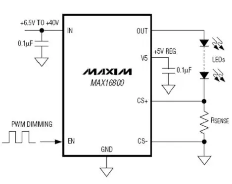

美国美信集成产品公司  MAX16800
40V、350mA,可调节的线性高亮度LED驱动器
MAX16800的输出电流通过与LED串联的外部检流电阻设置.使能(EN)引脚允许连接一个宽范围的PWM亮度调节信号.MAX16800非常适合要求高压输入的汽车应用,能够承受高达40V的甩负载.
特性
±3.5%输出电流精度;内置调整管,低压差(<1.2V);+5V稳压输出,可以源出4mA电流;差分LED电流检测;关断时,具有极低的电源电流(12µA,典型);低至204mV的电流检测基准有助于降低功耗;工作电压可低至+5V;整形电路用于平滑波形边沿,降低PWM亮度调节的EMI辐射.
500) {this.resized=true; this.width=500; this.alt='这是一张缩略图,点击可放大。\n按住CTRL,滚动鼠标滚轮可自由缩放';this.style.cursor='hand'}" onclick="if(!this.resized) {return true;} else {window.open('http://u.dianyuan.com/bbs/u/61/63961201192390.jpg');}" onmousewheel="return imgzoom(this);">

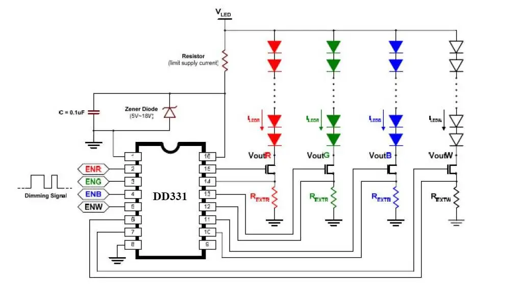

点晶科技-DD331
新款大功率线性恒流驱动IC,为了解决实际应用中大电流的需要,MOS管选择了外置.四路恒流输出,可以混合白光使单光源照度更高;或在需要绿光2路才可以达到要求的设计场合,当然也可以闲置一路不用.MOS管外置可以按设计需要选择合适的电流和散热条件.IC本身没什么热量,价格也相对较低.
500) {this.resized=true; this.width=500; this.alt='这是一张缩略图,点击可放大。\n按住CTRL,滚动鼠标滚轮可自由缩放';this.style.cursor='hand'}" onclick="if(!this.resized) {return true;} else {window.open('http://u.dianyuan.com/bbs/u/64/63961207488470.jpg');}" onmousewheel="return imgzoom(this);">
