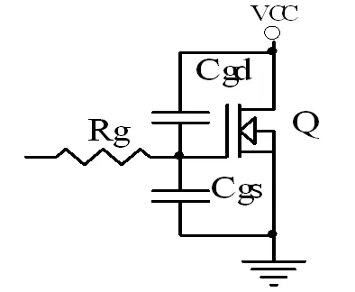

LED恒流驱动器件MOSFET选择!
常用的是NMOS.原因是导通电阻小,应用较为广泛,也符合LED驱动设计要求.所以开关电源和LED恒流驱动的应用中,一般都用NMOS.下面的介绍中,也多以NMOS为主.
功率MOSFET的开关特性:MOSFET功率场效应晶体管是用栅极电压来控制漏极电流的,因此它的一个显著特点是驱动电路简单,驱动功耗小.其第二个显著特点是开关速度快,工作频率高,功率MOSFET的工作频率在下降时间主要由输入回路时间常数决定.
MOS管的三个管脚之间有寄生电容存在,由于制造工艺限制产生的.寄生电容的存在使得在设计或选择驱动电路的时候要麻烦一些,但没有办法避免.MOSFET漏极和源极之间有一个寄生二极管.这个叫体二极管,在驱动感性负载,这个二极管很重要.体二极管只在单个的MOS管中存在,在集成电路芯片内部通常是没有的.
MOS管是电压驱动器件,基本不需要激励级获取能量,但是功率MOSFET和双极型晶体管不同,它的栅极电容比较大,在导通之前要先对该电容充电,当电容电压超过阈值电压(VGS-TH)时MOSFET才开始导通.因此,栅极驱动器的负载能力必须足够大,以保证在系统要求的时间内完成对等效栅极电容(CEI)的充电.
MOSFET的开关速度和其输入电容的充放电有很大关系.使用者虽然无法降低Cin的值,但可以降低栅极驱动回路信号源内阻Rs的值,从而减小栅极回路的充放电时间常数,加快开关速度.一般IC驱动能力主要体现在这里,我们谈选择MOSFET是指外置MOSFET驱动恒流IC.内置MOSFET的IC当然不用我们再考虑了,一般大于1A电流会考虑外置MOSFET.为了获得到更大、更灵活的LED功率能力,外置MOSFET是唯一的选择方式,IC需要合适的驱动能力,MOSFET输入电容是关键的参数!
下图Cgd和Cgs是MOSFET等效结电容.
500) {this.resized=true; this.width=500; this.alt='这是一张缩略图,点击可放大。\n按住CTRL,滚动鼠标滚轮可自由缩放';this.style.cursor='hand'}" onclick="if(!this.resized) {return true;} else {window.open('http://u.dianyuan.com/bbs/u/63/63961206283146.png');}" onmousewheel="return imgzoom(this);">

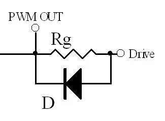

一般IC的PWM OUT输出内部集成了限流电阻,具体数值大小同IC的峰值驱动输出能力有关,可以近似认为R=Vcc/Ipeak.一般结合IC驱动能力 Rg选择在10-20Ω左右.
一般的应用中IC的驱动可以直接驱动MOSFET,但是考虑到通常驱动走线不是直线,感量可能会更大,并且为了防止外部干扰,还是要使用Rg驱动电阻进行抑制.考虑到走线分布电容的影响,这个电阻要尽量靠近MOSFET的栅极.
500) {this.resized=true; this.width=500; this.alt='这是一张缩略图,点击可放大。\n按住CTRL,滚动鼠标滚轮可自由缩放';this.style.cursor='hand'}" onclick="if(!this.resized) {return true;} else {window.open('http://u.dianyuan.com/bbs/u/63/63961206283215.jpg');}" onmousewheel="return imgzoom(this);">
以上讨论的是MOSFET ON状态时电阻的选择,在MOSFET OFF状态时为了保证栅极电荷快速泻放,此时阻值要尽量小.通常为了保证快速泻放,在Rg上可以并联一个二极管.当泻放电阻过小,由于走线电感的原因也会引起谐振(因此有些应用中也会在这个二极管上串一个小电阻),但是由于二极管的反向电流不导通,此时Rg又参与反向谐振回路,因此可以抑制反向谐振的尖峰.这个二极管通常使用高频小信号管1N4148.
