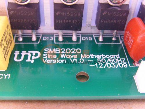

边上有4个高压整流二极管,我这里采用了RHRP8120,因为我手头没有RHRP860管子了,所以只好用了这个管子,大家直接用RHRP860即可,不要用1200V的管子,浪费而且影响效率。

下图是4个高压整流二极管,我这里采用了RHRP8120,因为我手头没有RHRP860管子了,所以只好用了这个管子,大家直接用RHRP860即可,不要用1200V的管子,浪费而且影响效率。
大家可以直接用下图的管子代替上面的管子,效率会提高一点的。

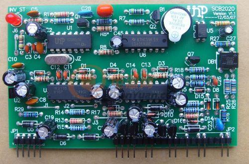

控制板来了:
需要值得注意的是,这个控制板是V1.1版本,到时候公布的资料是V2.0版本,电路大同小异,将电压采用用了全隔离的方式,这样对可靠性做了进一步的优化,到时候再上它的照片。
这个控制板和前级没有任何关系了,完全的独立,同样也用了直插的元件,单面PCB,是不是也非常好简单,没有几个元件啊,这个板子非常好遗憾的是,我的水平有限,还得配合6条跳线才完成了这个PCB布线,大家可以参考下图背面的照片,我也丝印出来了,如果有高手可以改变这种,那就谢谢了,记得改好后也要发上来哦。
SPWM发生还是用的TDS2285芯片,经过反相门电路CD4096,之后再经过RC延时死区进入到IR2110芯片,最后经过排针驱动到MOSFET。RC延时我参考了皖东骄子的电路,呵呵,很方便,省掉了CD4081。  大家可以讲CD4069换成速度更加快速的74HC04芯片,这样可以非常好的保证前沿脉冲和后延脉冲的死区时间宽度相等。
这个板子上只做了一个保护,那就是短路保护,我采用的是管压降探测的方式来做的,电路非常简单,没有用比较器,没有用电流采样电阻,就没有了讨厌的杂波,使可靠性更加好。

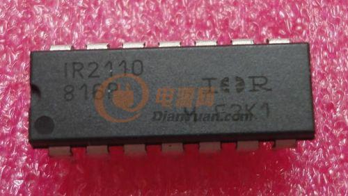

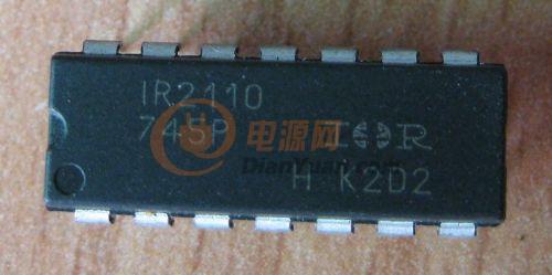

不错,我喜欢,期待变压器的详细参数,如果你很有空,最好像老寿600W那样,来详细一点的!这个直插的2110好贵的,新的要9块多
salcompp
2012-03-26 19:33
@hyyas007as
大湿。我顶你。我想做一个逆变器已经好多年了。发觉你这个12V1500W的正合适我。以前的动不动就双面版。还是驱动电路。等你上全了。这个夏天可能就可以用了。不怕停电了。最好全是普通的零件。这样我们也好买好装的。
支持,放资料后问问PCB刻板的
2012-03-26 19:39
@35956911
肯定不要9元,我听皖东骄子说过,芯片有1.4元的都能用。
