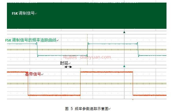

2.参数追踪法
可以利用示波器测量调制信号每个周期的频率、相位或幅度等参数,再利用示波器内置的测量参数追踪 功能,画出参数随时间变化的曲线。图 4 是一个对信号频率参数追踪的示意。上面的波形是一个扫频信号,下面的波形是扫频信号的频率参数追踪曲线。

图 5 是利用参数追踪功能测量 FSK 基带信号和调制信号时延的结果。上方的波形是示波器采集的射频调 制信号,中间的波形是对射频信号每个周期的频率进行参数追踪的曲线,它直观地反映了射频信号的频率切 换过程。将其和实际测量的基带信号比较,就能测量出基带和射频信号的时延。
