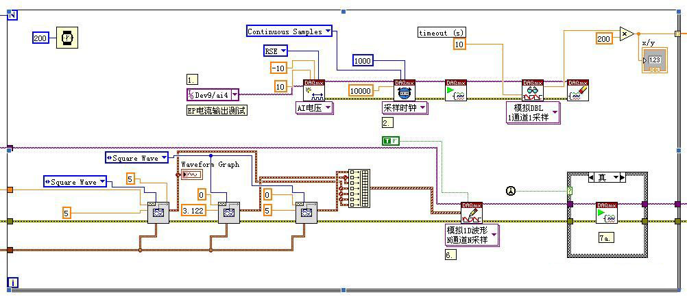

在测量CPU板EP电流输出时,激励信号需要模拟列车数字量输入,速度输入信号和再生反馈电压信号。且要同时提供以上输入信号,被测板EP阀才能产生EP阀输出电流。因此需要并行执行输出检测操作,检测在轴速变化过程中EP电流的输出。采用LabVIEW中提供的硬件驱动以及相关函数库,可以实现简洁的实现激励信号的并行输出以及EP电流的采集。
单板4
图5 模拟量输出及采集程序
由于电流传感器传输距离较长,线路会引入部分噪声,采用LabVIEW中自带的信号分析和处理工具包,设置滤波模式为低通滤波器,截止频率50Hz以防止工频及高频噪声干扰,可以有效的抑制噪声,提高EP电流测量精度。
