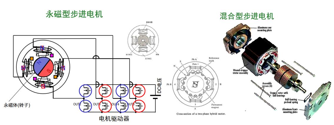

永磁型和混合型步进电机的工作原理
步进电机常用于精密控制应用,并采用像微步进的技术来减轻电机振动。图2显示了永磁型步进电机及混合型步进电机的工作原理图解。步进电机以数字脉冲形式工作,通常称作同步电机或脉冲电机。步进电机通过导通及关闭MOSFET来控制转动。
图2. 永磁型及混合型步进电机的工作原理。
以图2左侧为例,当电流流过MOSFET开关OUT1和OUT2时,永磁转子的位置如左图所示。控制OUT1、2、3及4的电流,就可以控制转子位置。转角与脉冲数量成正比,转速与脉冲的频率成正比。您可以藉控制脉冲数量来精密地控制转子位置,使其适合于定位。

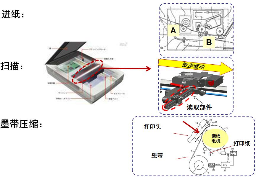

如前所述,步进电机的应用非常广泛,如在ATM自动柜员机中用于进钞控制及存折卷入等功能,又如在自动售卖机中用于货品移动,以及在老虎机中用于轮盘旋转等。本文讨论的重点是针对办公自动化应用的步进电机及驱动器,典型产品有如打印机及扫描仪。通常情况下,进纸、纸托盘及扫描等功能可能使用到步进电机,用于位置控制。
图3:步进电机及驱动器在常见办公自动化设备中的应用示例。
如图3所示,步进电机精确地将纸从A点移到B点。如果终端用户的首要要求是静音驱动,那么就适宜采用低振动的微步步进电机。在这类应用中,步进电机及直流无刷电机用于将墨带压到纸上。要求采用步进电机来在需要定位的地方调节墨带对纸的压力。而在台式扫描仪等设备中,设计人员选择具备定位功能、低振动及电机旋转控制范围的电机

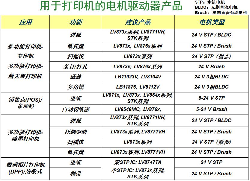

推动高能效创新的安森美半导体提供宽广阵容的电机驱动器产品,用于各种典型电机应用。表1列出的仅是安森美半导体用于打印机等应用的电机驱动器产品(除了步进电机,也包含无刷直流电机及直流有刷电机),供设计人员造型参考。
表1:安森美半导体用于打印机等常见办公自动化设备的电机驱动器产品概览。

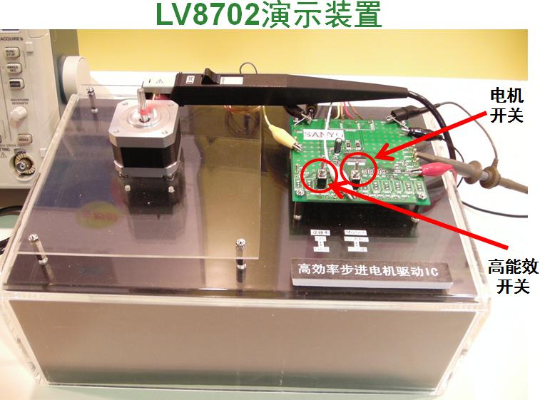

图4. 安森美半导体LV8702高能效步进电机驱动IC应用演示装置。

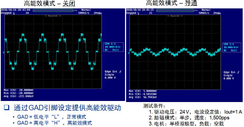

为了彰显LV8702步进电机驱动器的应用优势,安森美半导体构建了如图4所示的演示装置。我们首先导通电机开关。此开关启用LV8702电机驱动器IC以显示其效用。随着电机开始运行,我们来测量电机电流波形。然后,在保持电机驱动的同时,我们导通高能效开关。电流波形测试结果如图5所示。左侧显示了高能效开关未启用时的电机驱动器驱动电流,右侧显示的则是导通高能效开关后的情况,可见驱动电流明显降低,表示能耗更低。
图5. LV8702可通过GAD引脚设计提供高能效驱动模式,帮助减小平均电流并降低能耗。

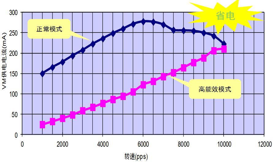

LV8702高能效模式减小了平均电流,进而也减少产生的热量。IC表面温度测试显示,高能效开关启用的情况下,驱动器IC及电机表面温度分别下降了46℃和28℃。这功能有潜力在某些应用中省去冷却风扇,节省空间及成本,还增强系统可靠性。此外,通过比较电机VM电流,还以发现LV8702能够节省能耗高达80%(见图6)。设计人员能够利用LV8702开发高能效的办公自动化设备,并符合世界各地对提升能效的需求。
图6. 通过比较电机VM电流可以发现LV8702能够大幅节省电机的能耗。
