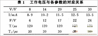

首先来看一下工作电压对各参数的影响,如表1所示。此时调频电容为9nF,调频电阻为9kΩ,调宽电压为2.5V。
1-2
表1 工作电压与各参数的对应关系
从表1可以看出,工作电压V的改变对输出脉冲的周期T及脉宽T1无影响,而脉冲的幅值F随着工作电压V的增加也逐步增大,工作电流I随电压的变化不是很大,其供电范围在7~40V之间,而其工作频率可达300kHz,可见TL494的可调性大。

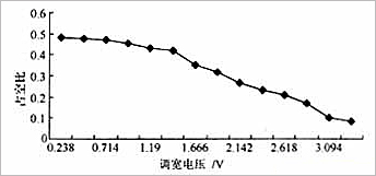

图1 调宽电压与占空比关系图
当TL494调频电容和电阻一定时,改变脉冲宽度,就会得到输出脉冲宽度不同的一系列脉冲,这样就会得到调宽电压与占空比的关系,如图1所示。从图1可以看出,当脉宽为周期的1/2时,效果最佳。

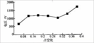

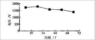

如图3和图4所示,其中供电部分电压经可调变压器取为50V。图3所示是在周期T一定,而占空比可调时的结果。图4所示是占空比不变而周期T可调时的结果。
在周期确定的情况下,如果对占空比进行修改,那么输出电压也会随着改变。基本上当占空比较大时,输出电压达到最大。而当占空比一定,周期改变时,输出电压随着周期的增大在逐渐减小,也就是在频率较大时输出电压较大。
