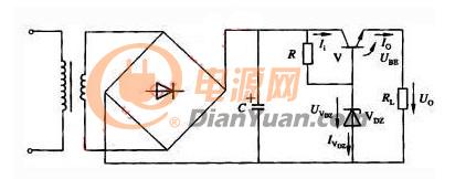

图1
图1中的三极管作用是电流放大和电压调整,因为二极管的输出电流较小,通常不能满足负载对电流的要求,所以要由三极管像负载提供电流,另外在此电路中,三极管还承担着调整输出电压使之保持稳定的作用,当输入电压升高时,三极管的集电结压降也随之增大,当输入电压降低时,三极管的集电结压降也随之减小,这样就保持了输出电压的稳定。
这个电路主要为了稳定输出电压U0:稳压管可以把电压稳定到需要的电压,三极管起电流放大作用,它的基极电压被稳压管稳定了,发射极输出电压U0=Uvdv-rbe,负载为RL,如果RL变小(负载电流增加),因为基极电压被稳压管稳定了不变,三极管的基极电流Ib就会增加,三极管的放大作用会使它的集电极电流Ic增加,流到发射极输出到RL,补偿了因为RL变小而增加的负载电流,这样RL上的输出电压可以维持不变,起到稳压作用,同样如果RL变大(负载电流减少),三极管的放大作用会使集电极电流Ic减小,减少负载电流,起同样的稳压作用。如果不用三极管,就没有这样的自动稳压作用了,如果RL变小(负载电流增加)后,前面的降压电阻就会加大电压降,当输入电压—电阻上的电压降小于稳压管电压时,就无法稳定住输出电压了。
