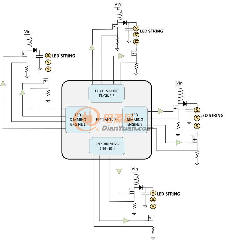

8位微控制器可以单独用来控制最多4个LED通道,这是现成的大多数LED驱动控制器所不具备的,在图1(点击放大),LED调光引擎可以通过微控制器外设中制作出来,这些引擎有独立的闭流路来控制开关式功率变换器,带有最小化的CPU介入,这使得CPU可以专门运行其他重要任务比如监视功能、通信或其他的系统智能。
图1:8位Microchip微控制器PIC16F1779控制的4个LED发光二极管串电路图
