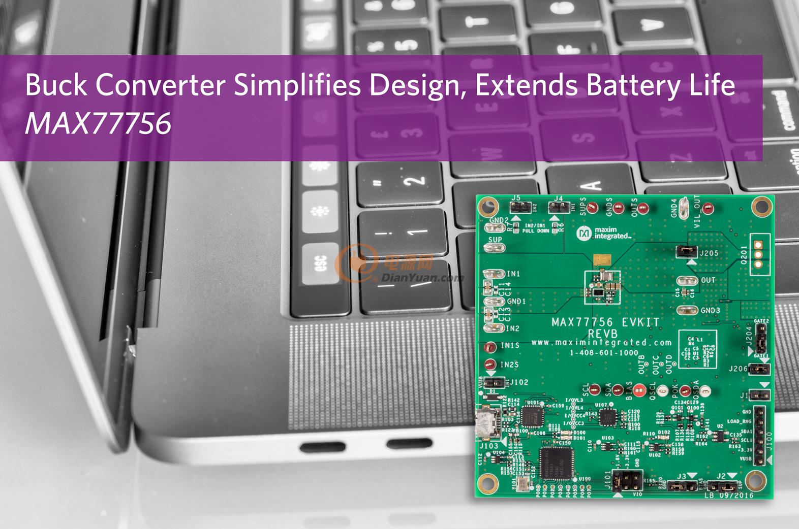

Maxim推出MAX77756 24V、500mA、低静态电流(Iq) buck转换器,为多单元、USB Type-C产品的开发者提供灵活的选项,满足其更高电流、双路输入及I2C支持等需求。
MAX77756
MAX77756
USB Type-C产品必须产生一路3.3V的常开电源,以检测USB插入事件。利用MAX77756降压转换器可以从Type-C供电(PD)电压(5V至20V)产生一路常开输出电压(1.8V/3.3V/5.0V),用作端口控制器的数字电源。MAX77756的静态电流低至20μA,大幅降低空闲模式下的功耗,进而延长电池寿命。为简化系统设计,MAX77756采用双输入理想二极管构成的“或”电路,允许芯片由外部USB电源供电(电池完全放电后)。
对于多节电池供电的超极本、笔记本电脑、无人机以及智能家居等产品,通过灵活的MAX77756电源设计,可以扩展到Type-C设备。MAX77756整合了宽输入电压范围、低静态电流、高电流负载驱动、双输入架构和I2C接口等独特优势,提高了设计灵活性和编程能力。如果客户不使用I2C总线,也提供默认的电源配置。MAX77756带有短路保护和热保护,8ms内部软启动最大程度地降低浪涌电流,采用成熟的电流模式控制结构,具有高达26V的输入电压容限,提供高度可靠的系统支持。
主要优势
• 低静态电流:1.5μA Buck和20μA MUX,优化于“常开”电源设计
• 高效率:集成电源MUX,效率高达92%
• 小方案尺寸:2.33mm x 1.42mm 15焊球WLP封装;无需外部肖特基二极管
• 宽输入电压:支持整个VBUS供电范围(5V-20V)和VBATT输入 (2S、3S、4S Li+)
评价
• “MAX77756内置FET节省了电路板空间、降低串联压降,无需使用外部肖特基二极管,”Maxim Integrated移动电源事业部执行业务经理Jia Hu表示,“与其它产品相比,MAX77756拥有业内最高效率和最低Iq,帮助工程师最大程度地降低终端应用功耗、延长电池寿命。”
