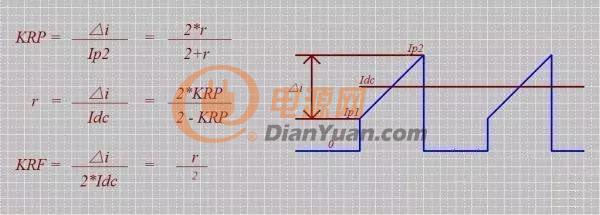

KRP:描述电感电流工作状态的一个量(定量计算);
KRP定义:
145213f1d4b2438da5c3f6b1dcac6399
KRP的意义:

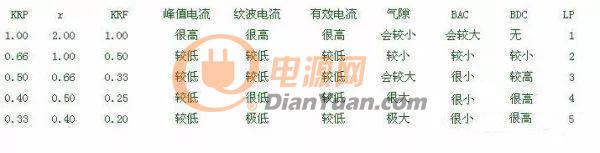

10)如果设置BCM模式下的LP=1,其他工作条件不变,则:
KRP=1.00,LP=1
KRP=0.66,LP=2
KRP=0.50,LP=3
KRP=0.40,LP=4
KRP=0.33,LP=5
我们可以研究不同KRP值下,磁芯的Bdc、Lg的变化趋势,甚至可以更换不同的磁芯来满足电气参数设计(KRP、DMAX、LP均不会发生改变)。如此一来,KRP(电气参数)将会与磁芯参数形成紧密的联系,方便量化分析。通过不同的电感纹波电流,来让我们知道变换器到底需要什么样的磁芯设计参数(包括磁芯选型)。而不是先来设计变压器参数,然后自动生成KRP等电气参数。
(磁芯、匝数比不变,否则无法完成对此;NP的变化不会改变DMAX、电压、电流应力,NP主要是影响磁芯参数设计)
释疑:
1)KRP从1.00下降至0.66时,峰值电流的下降非常明显,当KRP从0.66向0.33下降时,峰值电流的下降幅度非常有限;
2)KRP从1.00下降至0.33时,纹波电流的下降一直非常明显,与LP的变化趋势刚好相反(I=V*TON/LP);
3)KRP从1.00下降至0.66时,有效电流的下降非常明显,当KRP从0.66向0.33下降时,有效电流的下降幅度非常有限;
4)KRP从1.00下降至0.33时,BDC急剧增大,气隙的大小与磁性元件的设计有关,由于对比中的NP会有所不同,所以气隙、BDC、BAC的变化趋势仅仅是起有限的参考作用;

6)KRP从1.00下降至0.33时,LP的变化范围非常有意思,注意是整数倍,这为我们评估变压器的设计提供了极好的参考依据,我们可以一开始就设计在临界模式,并且将临界LP作为参考数值。需要明白,在保持匝数比(DMAX)不变的情况下,产品中的各种电压应力不会有任何改变(DMAX决定了电压应力,也不能够大幅度改变,只适合微调)。我们可以通过研究KRP(LP)变化时,各种电流应力与磁芯参数的变化趋势,最终找出最优设计。
