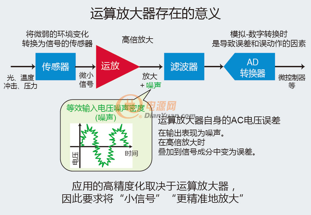

另一方面,运算放大器被配置于传感器后端,用来将传感器输出信号放大,传感器输出多为微小的模拟信号,为了高精度地传输信号,对运算放大器自身的噪声要求已经越来越严苛。

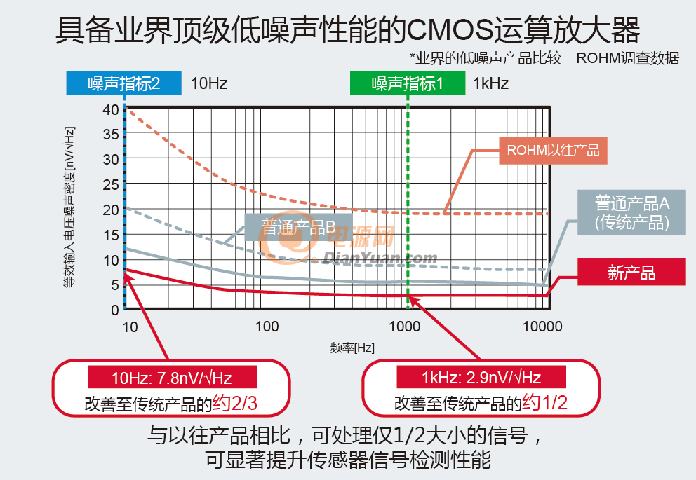

LMR1802G-LB融合ROHM的“电路设计”、“工艺”、“布局”三大模拟技术优势开发而成,是一款等效输入电压噪声密度(以下简称“噪声性能”)仅为市场流通产品(以下简称“传统产品”)的1/2左右(1kHz 时2.9nV/√Hz,10Hz 时7.8nV/√Hz)、低噪声性能具有绝对优势、传感器信号检测性能显著提升的运算放大器。另外,与低噪声性能呈矛盾关系的相位裕量和容性负载驱动也分别实现了业界顶级性能(相位裕量68°,容性负载500pF),还是一款具备业界顶级的低噪声性能,并具有卓越的稳定性(不易振荡,易于操作)的运放产品。这使得准确地放大仅几µV的电压也成为可能,非常有助于促进需要高精度感测的工业设备和家电发展。

新产品作为融合ROHM的“电路设计(差分输入级新电路)”、“布局(多年积累的模拟布局)”、“工艺(为了低噪声而优化)”三大模拟技术优势开发而成的低噪声CMOS运算放大器,等效输入电压噪声密度实现1kHz 时2.9nV/√Hz、10Hz 时7.8nV/√Hz,与市场流通品相比,噪声量仅为1/2左右,低噪声性能具有绝对优势。

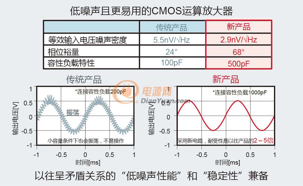

另外,以往在追求运算放大器的低噪声性能时,存在相位裕量和容性负载特性恶化、容易振荡等电路设计方面的难题。而ROHM通过在运算放大器的差分输入级采用新电路,不仅实现了业界顶级的低噪声性能,还同时实现了业界顶级的68°相位裕量和500pF容性负载驱动。这使得传感器信号检测性能显著提升(例如提高至传统产品的2倍等),仅几µV的电压也可准确地放大,非常有助于以“高精度”为关键词的搭载传感器的设备实现更高性能。

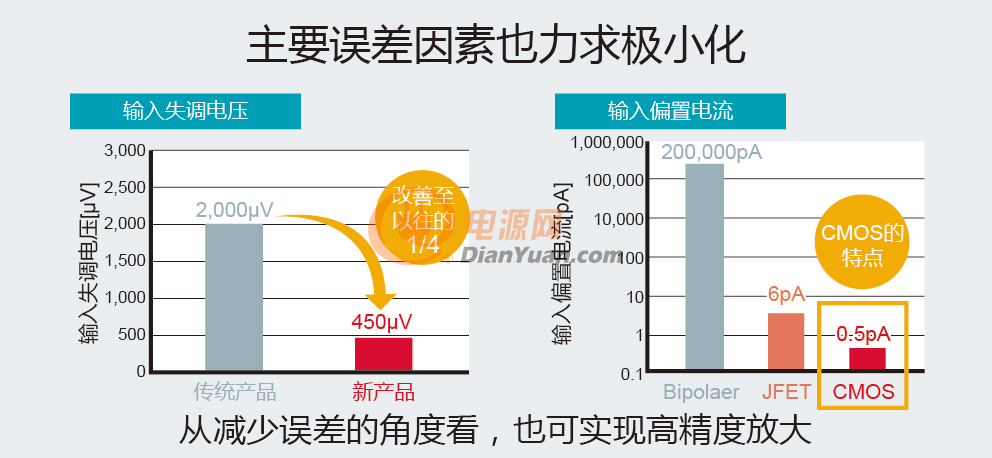

运算放大器当输入电压为0V时输出电压应为0V,不过因其结构方面的原因将产生失调电压而出现误差。另外,当传感器输出的阻抗较高时,如果运算放大器的输入偏置电流较大,则将影响到传感器输出电压。这两个特性作为导致运算放大器误差的主要因素,要求其值要尽量小。
新产品的输入失调电压仅为450µV(传统产品的1/4),输入偏置电流仅为0.5pA(传统产品的1/2),从减少误差的角度看也可实现高精度放大。
