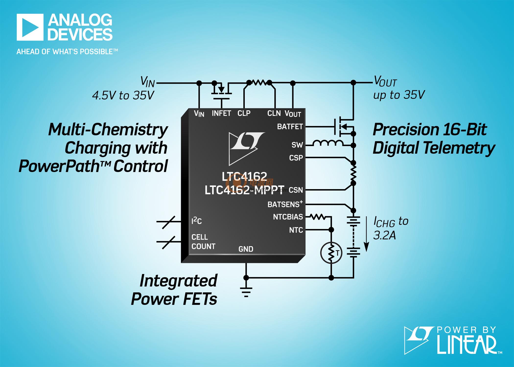

Analog Devices, Inc. (ADI) 宣布推出 Power by Linear™ LTC4162,这是一款高度集成的高电压多化学组成同步单片式降压型电池充电器和 PowerPath™ 管理器,内置遥测功能,并提供最大功率点跟踪 (MPPT) 选项。LTC4162 可以对壁式适配器、背板和太阳能电池板等多种输入源进行高效功率传送,为锂离子 / 锂聚合物、磷酸铁锂 (LiFePO4) 或铅酸电池组充电,并向高达 35V 的系统负载供电。该器件提供先进的系统监控和电源通路 (PowerPath) 管理,以及电池健康状况监测功能。当要求主微控制器访问 LTC4162 最先进的功能时,可以选择使用 I2C 端口。该产品的主要充电功能可利用引脚搭接配置和编程电阻器进行调节。这款器件提供精准的 ±5% 充电电流调节 (高达 3.2A)、±0.75% 充电电压调节、以及工作在 4.5V 至 35V 的输入电压范围。其应用包括便携式医疗仪器、为 1 至 5 个设备提供 USB 功率传输、军用设备、工业手持设备和加固的笔记本电脑 / 平板电脑。
ADI新闻稿 (LTC4162) - 图1-1
LTC4162 内含一个精准的 16 位模数转换器 (ADC),可按照命令连续监控多个系统参数,包括输入电压、输入电流、电池电压、电池电流、输出电压、电池温度、芯片温度和电池串联电阻 (BSR)。所有系统参数都可通过一个双线 I2C 接口监控,而可编程和可屏蔽的警示则能确保只有关注的信息才会引起中断。该器件可运行最大功率点跟踪算法,对输入欠压控制环路进行全局扫描,并选择一个工作点,以最大限度地从太阳能电池板和其他电阻源提取功率。而且,LTC4162 的 PowerPath 拓扑使输出电压与电池分离,从而使得便携式产品能够在电池电压非常低的情况下采用充电源时可以立即启动。
LTC4162 的片内充电配置针对多种电池化学组成进行了优化,包括锂离子 / 锂聚合物、LiFePO4 和铅酸电池。充电电压和充电电流均可根据电池温度自动调节,以遵循 JEITA 规范或定制设置。
LTC4162 采用 28 引脚、4mm x 5mm 裸露焊盘 QFN 封装,具有卓越的热性能。E 级和 I 级器件可在 –40C 至 125C 温度范围内正常工作。所有器件版本都有现货供应。
特性概览:LTC4162
具终止功能的多化学组成电池充电器 (锂离子 / 锂聚合物、LiFePO4 和铅酸电池)
宽的充电输入电压范围:4.5V 至 35V
高效率同步操作
16 位数字遥测系统用于监视 VBAT、IBAT、RBAT、TBAT、TDIE、VIN、IIN、VOUT输入欠压充电电流限制环路
针对太阳能电池板输入的最大功率点跟踪 (MPPT)
输入电流限制功能优先考虑系统负载输出
低损耗 PowerPath 管理器
可在电池电量耗尽或无电池的情况下实现即时启动运行
JEITA 和铅酸电池连续温度控制下充电
耐热性能增强型 28 引脚 4mm x 5mm QFN 封装
