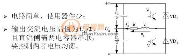

半桥逆变电路结构
逆变电路中的各种基本原理与线路图一览
应用
用于几kW以下的小功率逆变电源。
单相全桥、三相桥式都可看成若干个半桥逆变电路的组合。
半桥逆变电路工作原理
逆变电路中的各种基本原理与线路图一览
V1和V2栅极信号在一周期内各半周正偏、半周反偏,两者互补,输出电压uo为矩形波,幅值为Um=Ud/2;ØV1或V2通时,io和uo同方向,直流侧向负载提供能量;
VD1或VD2通时,io和uo反向,电感中贮能向直流侧反馈;
VD1、VD2称为反馈二极管,它又起着使负载电流连续的作用,又称续流二极管。
