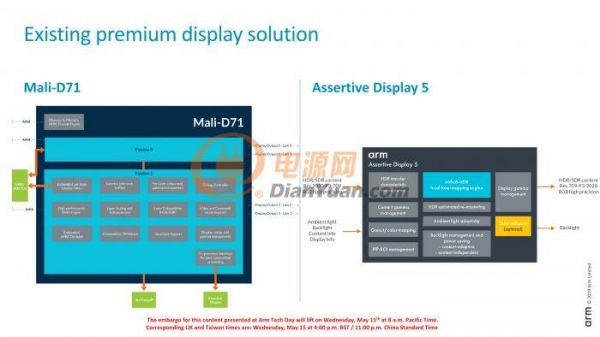

2019年5月16日,Arm宣布推出Mali D77显示处理器,它是D71的进化升级版本。新一代IP产品带来了超出人们通常对显示处理器的期望,提供新功能,特别是其中的新模块能够为AR和VR用例开辟一系列新的可能性。目前,显示处理器主要充当SoC内部的合成引擎,这意味着它们接收由GPU或其他SoC块生成的像素数据并将它们合成到单个表面中,并处理实现此目的所需的所有必需计算。

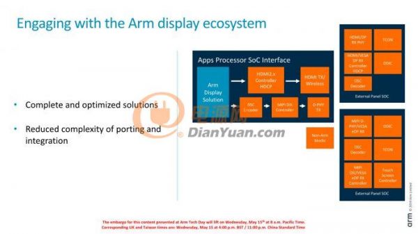

通常今天的显示控制器位于SoC中显示管道的末端,在实际的物理接口块之前,它将数据转换为HDMI或MIPI DSI的信号,Mali D77显示处理器在SoC之外并连接到显示面板的DDIC SoC。在此,Arm承诺提供直接的解决方案,并与第三方供应商密切合作。基于D71的新Mali-D77具有其所有前代功能,特别强调AR和VR功能,这些功能有望极大地改善采用IP的产品体验。

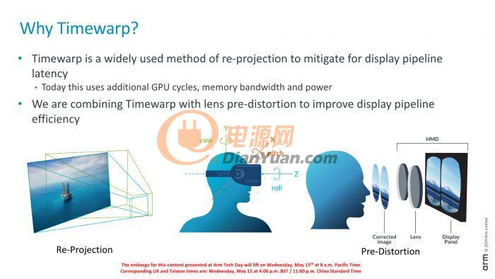

Mali D77显示处理器主要功能包括“异步时间扭曲”,“镜头失真校正”和“色差校正”,它们为显示处理器提供了一些新的独特用例,并继续提供IP基线功能的进一步改进,如更多层次以及更高的分辨率和帧率,以便提供更好的体验并且最重要的是避免诸如由延迟图像引起的头晕等副作用。总的来说,新的Mali-D77对于AR和VR来说是令人兴奋的消息,预计未来几年将在智能手机中投入使用,同时它能够实现更高质量的独立HMD,将Arm市场扩展到典型的智能手机SoC之外。
