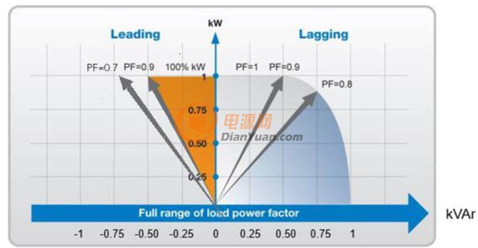

全面支持负载新需求。伊顿产品素来以高可靠、高效率著称,宽泛的输出功率因数范围和ESS交流直供技术使其具备强大的带载能力和应对瞬时过载的能力,确保了用户系统稳定性和极限状态下的系统安全性,从而全面支撑现代数据中心新型负载、工业冲击性负载、三相不均衡负载等负载需求,同时避免了用户对设备的过量投资。
伊顿高效机型输出功率因数范围:-0.7 (超前)- 0.8 (滞后)

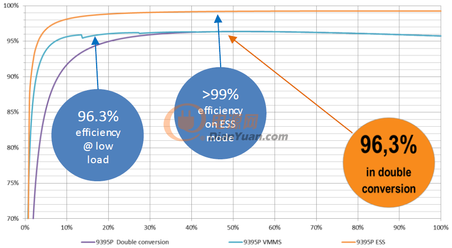

除了这些在用户选用 UPS 产品时关注的性能特点,伊顿 UPS 产品本身在高可靠、高效率、节能方面的实力也不容小觑。特有的 VMMS 智能模块休眠管理技术可以让 UPS 系统始终处在最佳效率点,在交流直供供电模式,即便 25% 负载率下 UPS 系统效率仍高达 99%,可以匹配当前大部分数据中心的运行负载率区域。效率的提升意味着在整个生命周期内 UPS 系统的运营成本的下降将会非常可观。
伊顿 9395 系列 UPS 负载率与系统效率
