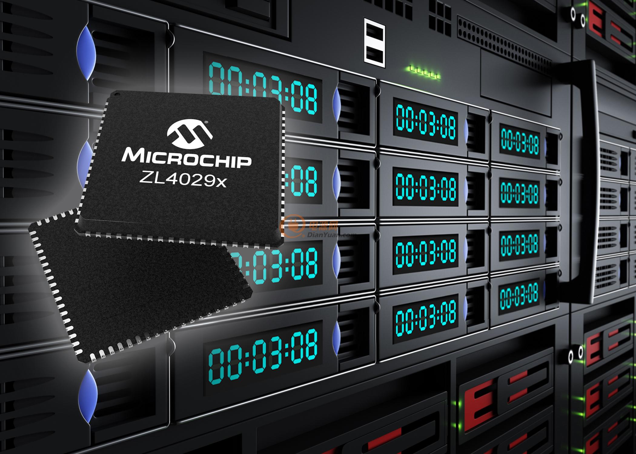

随着数据中心向更高的带宽和更高速的基础架构迁移,对更高性能时序器件的需求变的至关重要。Microchip Technology Inc.(美国微芯科技公司)近日宣布推出面向下一代数据中心应用的四款全新20路微分时钟缓冲器,远超PCIe®第五代(Gen 5)防抖标准。新推出的ZL40292 (终端电阻85Ω)和ZL40293(终端电阻100Ω)专门依据最新的DB2000Q规格设计,而ZL40294(终端电阻85Ω)和ZL40295(终端电阻100Ω)则依照DB2000QL行业标准设计。所有新产品均可适用于下一代服务器、数据中心、存储设备及其他PCIe应用,且同时满足PCIe第一代、第二代、第三代和第四代的规格。
Microchip-DB2000-PR-7x5
每个缓冲器都是芯片组的理想补充,其中数据中心服务器和存储设备中的多个外围组件(如中央处理单元(CPU)、现场可编程门阵列(FPGA)和物理层(PHY)),以及许多其他PCIe应用程序需要分布式时钟。该缓冲器具有的大约20飞秒(~20 fs)的低附加抖动,远超DB2000Q/QL规格的80飞秒(80 fs),为设计师留出巨大空间,能够在增加数据处理速率的同时,满足紧凑的时序预算要求。当时钟分配到多达20路输出时,上述器件可实现超低抖动,确保缓冲器时钟信号的完整性和质量。
新型时钟缓冲器通过低功耗高速电流转向逻辑(LP-HCSL)实现低功耗,将大幅减少功耗方面的预算。与标准高速电流转向逻辑(HCSL)相比,LP-HCSL可节省三分之一功耗,大幅减少用电量。这一性能可帮助客户在电路板上实现更长的走线,改善信号通路,同时减少元件,节省电路板空间。以ZL40292为例,相比传统HCSL缓冲器,它最多可省去80个终端电阻(平均每路4个)。
