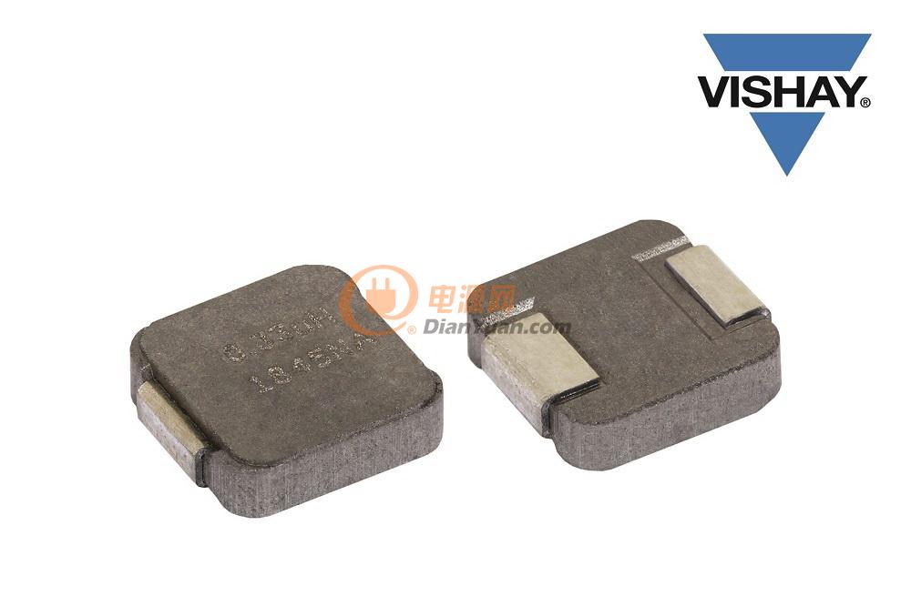

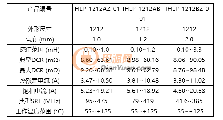

日前,Vishay Intertechnology, Inc.(NYSE 股市代号:VSH)宣布,推出三款该公司迄今体积最小的新型商用IHLP® 超薄、大电流电感器--- IHLP-1212AZ-01、IHLP-1212AB-01和IHLP‑1212BZ-01。Vishay Dale IHLP-1212AZ-01、IHLP-1212AB-01和IHLP‑1212BZ-01采用3.3 mm x 3.3 mm 1212外形尺寸,节省计算机和电信系统应用空间,高度仅为1.0 mm。
日前发布的器件用于DC/DC转换器储能时频率可达5 MHz。同时,电感器在自谐振频率(SRF)范围内大电流滤波应用中具有出色的噪音衰减性能。应用包括笔记本电脑、台式机、服务器、小型大电流电源以及分布式电源系统和FPGA。
IHLP-1212AZ-01、IHLP-1212AB-01和IHLP-1212BZ-01引脚封装采用100%无铅(Pb)屏蔽复合结构,蜂鸣噪声降至超低水平,对热冲击、潮湿、机械振动有很强的抵御能力,可无饱和处理高瞬变电流尖峰。电感器符合RoHS和Vishay绿色标准,无卤素。
新型电感器现可提供样品并已实现量产,大宗订货供货周期为八周。
