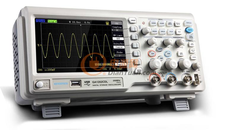

示波器探头使用注意事项
首先是带宽,这个通常会在探头上写明,多少 MHz。如果探头的带宽不够,示波器的带宽再高也是无用,瓶颈效应。
另外就是探头的阻抗匹配。探头在使用之前应该先对其阻抗匹配部分进行调节。通常在探头的靠近示波器一端有一个可调电容,有一些探头在靠近探针一端也具有可调电容。它们是用来调节示波器探头的阻抗匹配的。如果阻抗不匹配的话,测量到的波形将会变形。
另外就是示波器上还有一个选择量程的小开关:X10 和 X1。当选择 X1 档时,信号是没经衰减进入示波器的。而选择 X10 档时,信号是经过衰减到 1/10 再到示波器的。因此,当使用示波器的 X10 档时,应该将示波器上的读数扩大 10 倍(有些示波器,在示波器端可选择 X10 档,以配合探头使用,这样在示波器端也设置为 X10 档后,直接读数即可)。当我们要测量较高电压时,就可以利用探头的 X10 档功能,将较高电压衰减后进入示波器。另外,X10 档的输入阻抗比 X1 档要高得多,所以在测试驱动能力较弱的信号波形时,把探头打到 X10 档可更好的测量。但要注意,在不确信号电压高低时,也应当先用 X10 档测一下,确认电压不是过高后再选用正确有量程档测量。
示波器探头在使用时,要保证地线夹子可靠的接了地(被测系统的地,非真正的大地),不然测量时,就会看到一个很大的 50Hz 的信号,这是因为示波器的地线没连好,而感应到空间中的 50Hz 工频市电而产生的。如果你发现示波器上出现了一个幅度很强的 50Hz 信号(我国市电频率为 50Hz,国外有 60Hz 的),这时你就要注意下看是否是探头的地线没连好。由于示波器探头经常使用,可能会导致地线断路。
