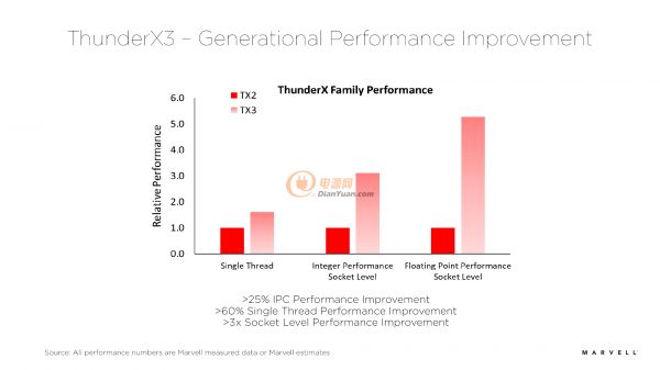

图: Marvell Thunder X3相比Thunder X2在性能上的提升
ThunderX3中微架构的改进使得IPC的整体性能较ThunderX2提高25%。结合处理器频率和DDR频率的提升,单线程总体性能较上一代提高了60%以上。在单颗处理器层面,相较于 ThunderX2,ThunderX3的整数运算性能提升3倍以上,浮点运算性能提升5倍以上。
