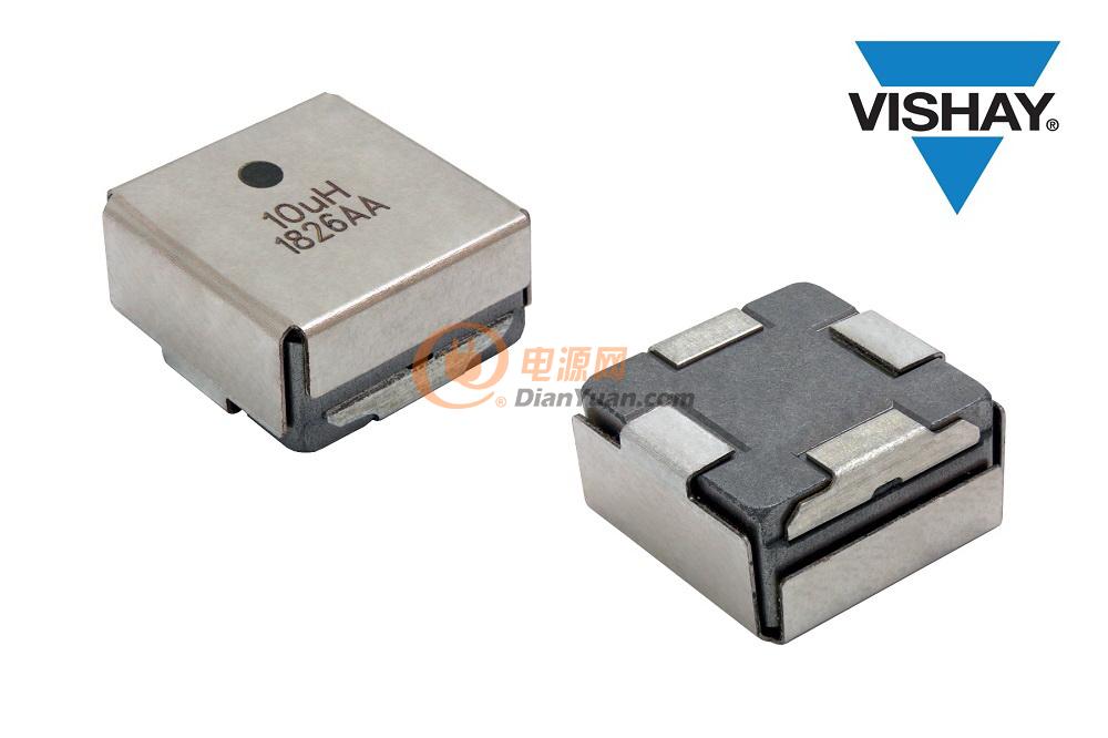

日前,Vishay Intertechnology, Inc.(NYSE 股市代号:VSH)宣布,推出新型工业级和汽车级5050外形尺寸器件---IHLE-5050FH-51 和IHLE-5050FH-5A,扩充IHLEâ系列超薄、大电流电感器,其集成式电场屏蔽可减小EMI。Vishay Dale IHLE-5050FH-51 和IHLE-5050FH-5A不需要添加额外的电场屏蔽措施,从而降低成本,节省电路板空间。
日前发布的电感器采用铜镀锡集成式屏蔽罩遏制EMI产生的电场和磁场,集成式屏蔽罩接地时,1 cm处(电感器中心位置之上)电场可减小-20 dB。电感器可在+155 °C高温下工作,4个引脚共面性小于100μm,适用于DC/DC转换器储能,频率最高可达2 MHz,同时在电感器自谐振频率(SRF)范围内的大电流滤波应用中具有出色的噪声衰减性能。
IHLE-5050FH-51应用领域包括桌面PC、服务器,大电流负载点(POL)转换器、小型大电流电源以及电池供电设备。IHLE-5050FH-5A通过AEC-Q200认证,可用于汽车发动机和传动控制单元、柴油喷射器、电机噪声抑制、雨刷、电动后视镜和座椅、娱乐/导航系统、暖风机以及LED和HID照明。
电感器封装采用100 %无铅(Pb)屏蔽复合结构,噪声减小到极低水平,具有极高的抗热冲击、潮湿和机械振动能力,可无饱和处理高瞬变电流尖峰。IHLE-5050FH-51和 IHLE-5050FH-5A符合RoHS和Vishay绿色标准,无卤素。
