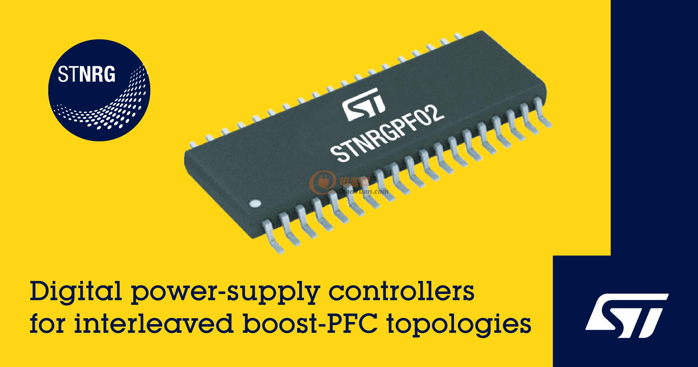

意法半导体数字电源控制器系列产品新增一款用于双通道交错式升压PFC拓扑的电源 IC STNRGPF02。客户可以使用eDesignSuite软件轻松配置这款IC。这款软件还有助于客户快速完成电路设计和外部元器件的选择。
STNRGPF02让600W至6kW的应用也可以享受数字电源带来的优势,例如,与典型模拟控制方法相比,ST解决方案的灵活性更高,设计周期更短;同时,与其它数字解决方案相比,ST解决方案的系统集成度比更高,无需另配DSP处理器或微控制器 (MCU)。
STNRGPF02的典型应用包括工业电机、空调、家用和商用电器、移动通信基站、电信基础设施、数据中心设备和不间断电源(UPS)。
STNRGPF02是一款连续导通模式(CCM)固定频率电源IC具有平均电流模式控制功能,这是一个模拟器件与数字控制的优化组合,在内部电流回路中整合一个硬件模拟比例积分(PI)补偿器,在外部电压回路中整合一个数字PI控制器,确保控制响应快速。电压和电流两个回路的级联控制电路是通过改变总平均电感电流的方式调节输出电压。
新控制器专为使用外部继电器或三端双向可控硅开关的机械浪涌电流控制而设计,与专为采用固态器件的数字浪涌控制设计的STNRGPF12一样,同属于意法半导体的数字电源产品组合。两种控制器均支持可设置相切、负载前馈和突发模式,以最大程度地提高能效。内置的保护功能包括可设置的快速动作的过热保护和过电流保护(OCP)、过压保护(OVP)和软启动管理,还提供PFC故障和PFC OK状态指示引脚。
用eDesignSuite配置STNRGPF02十分简单,只要输入电源变换器规格并运行配置器即可。该工具生成一个完整的主电路物料清单(BOM)和二进制目标代码,固件代码通过串行通信端口下载到芯片,因而,可以大大缩短典型的电源设计周期。开发人员还可以通过芯片串行通信端口监视PFC参数。
STNRGPF02的评估板STEVAL-IPFC02V1现已上市,可以加快采用了STNRGPF02的电源开发过程。该电路板包含一个逐周期模拟稳流与数字控制灵活性兼备的PFC参考设计,可以实现功率因数极高且谐波失真极低的电源。
STNRGPF02现已量产,采用TSSOP38封装。
