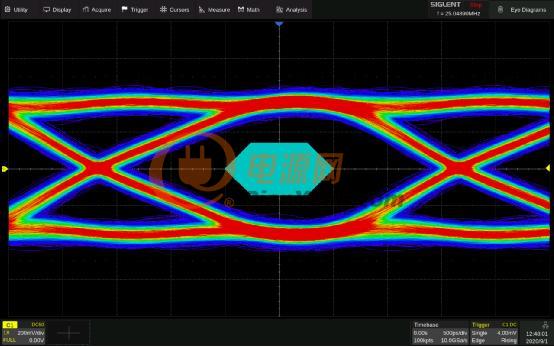

抖动和眼图分析
SDS6000 Pro支持抖动和眼图分析选件,通过时钟恢复对数据进行TIE抖动分析,借助直方图、抖动时域图、抖动频域图等图谱分析信号的抖动情况。
利用余晖功能将捕获的数据信号显示为眼图,通过对眼高、“1”电平、“0”电平、眼宽、眼幅度等11种参数的测量,分析信号的码间串扰及噪声影响,可用以改善信号传输系统的性能。
