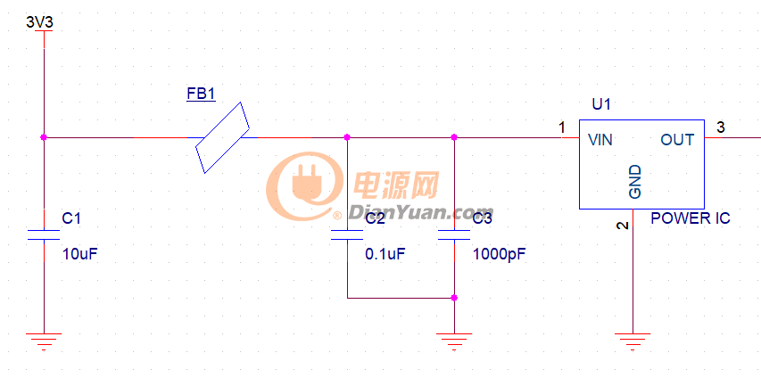

一般电源电路中都会像下面这样类似的电路
一.为什么需要磁珠?
因为PCB上的信号走线、电源不可避免的有一些高频噪声,这时候就需要磁珠来抑制这些噪声,使信号、电源更为的干净。

2.1 一些频率较高器件的输入电源,如DDR、SDRAM的输入电源。
2.2 一般的电源电路中,如电源的输入输出。

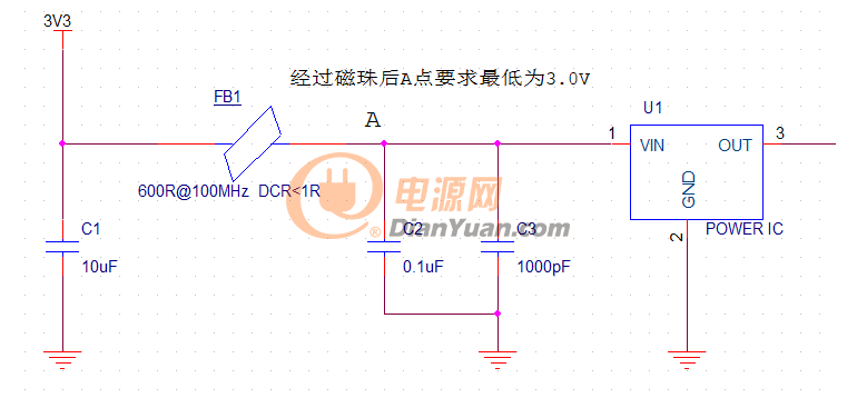

选择步骤:
①确定电源正常输出电压、电流大小
②确定最低需要输出的电压大小
③根据①、②确定磁珠的直流电阻DCR
④确定指定频率的的纹波电压
⑤确定经过磁阻后的电源纹波电压、负载阻抗
⑥利用分压原理,根据④、⑤的数值确定指定频率下磁珠的阻值
四.例子
现有一个3.3V 300mA的输入电源,并且在100MHz时的纹波电压为300mVpp;要求经过磁珠后,电压不得小于3.0V;负载输入纹波最大为50mVpp,负载阻抗为120Ω。
4.1 首先计算直流电阻DCR,根据欧姆定律,DCR=(3.3-3)/0.3,所以DCR=1Ω,所以DCR不得大于1Ω,因为实际阻值是由误差,所以需要合理选择。
4.2 磁珠阻抗用R1表示,根据分压公式50mV=300*120/(R1+120),则磁珠在100MHz时的阻抗R1=600Ω。
5.计算后磁珠的取值
