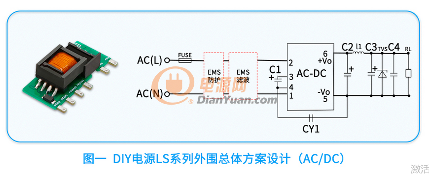

·外置电容型
图1为外置电解电容型的ACDC电源(如金升阳LS系列),C3 为输出滤波电解电容(必须外接),与 C2、L1 组成 Pi 型滤波电路,C2建议使用高频低阻电解电容(低温-40℃下ESR≤1.1Ω)或固态电容,如仅在常温和高温环境下应用时 C2 可使用电解电容,容量和额定纹波电流请参考各厂商提供的技术规格。如果选取的电容值偏小,会导致输出电压精度偏低,输出纹波大等问题。

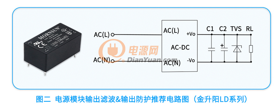

·内置电容型
图2产品属于内置电解电容的ACDC电源,输出电解电容C2主要用于滤波,一般选取10uF~47uF即可,具体参考产品技术手册推荐值。
图2中的C4和图1中的C4 为陶瓷电容,用于滤除高频噪声,一般取值0.1~4.7uF,具体参考产品技术手册。电容耐压至少降额到 80%,额定电压值优先选择以下标准值:6.3V,10V,16V,25V,50V,100V,250V等。

TVS可以有效地对雷电、负载开关等人为操作错误引起的过电压冲击起保护作用。一般情况下,电源本身是不需要额外的增加TVS进行防护的,当输出走线较长时(会引入干扰等情况),或存在感性负载(会产生电压尖峰)的应用时建议使用,靠近需要保护的后级电路。TVS常见的贴片封装SMAJ、SMBJ、SMCJ、SMDJ系列,分别代表的峰值脉冲功率为400W、600W、1500W和3000W。
1、规格选型一般按照(击穿电压VBR)≥输出电压的 1.2 倍选取
2、脉冲峰值电流IPP的选择:要根据线路上可能出现的最大浪涌电流来选择合适的型号。
例如,在金升阳ACDC电源LD20-23B15R2输出电路中(Vo:15V),推荐了SMBJ20A,击穿电压是20V(VBR=1.33Vo)。
