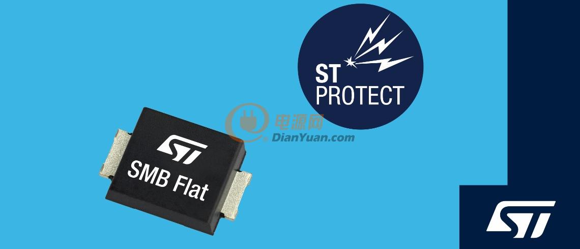

意法半导体新推出的SMB15F系列1,500 W瞬态电压抑制二极管(采用SMB Flat封装)已经通过认证。与SMC封装相比,SMB Flat封装的体积减少了50%。除了空间方面的改进,价格更有优势,为企业节约了预算。此外,更小的尺寸有利于提高功率密度和提高效率。事实上,SMB15F系列的泄漏电流比竞争产品大约低五倍。因此,这些1500 W器件已经在5G设备和其他应用中进行了评估。
为什么意法半导体推出两个SMB15F系列 - SMB15FxxA和SMB15FxxAY?
以“A”结尾的零件编号面向工业应用,而以“AY”结尾的则是汽车级产品。硅基元件是相同的,但“AY”型号经过更严格的测试和使用情况跟踪,才能通过AEC-Q101汽车级认证。每个系列目前有26种型号 - 基于设备的最大反向工作电压。例如,SMB15F11AY是我们1,500 W型号的汽车级版本,最大反向工作电压为11V。 每个系列的最大反向工作电压最低为5 V,最高可达64 V。

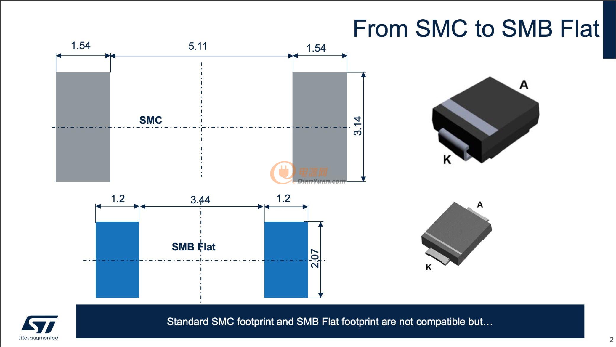

SMC封装和SMB Flat封装在体积方面的差异
SMB15F将取代采用SMC封装的1,500 W TVS吗?
当前的1,500 W器件将继续存在。我们了解到一些公司需要时间来切换到新封装。一旦团队对器件进行了认证并将其用到设计中,自然就要对其进行充分的利用。但是,基于市场现实,我们强烈呼吁采用这种高性价比的SMB Flat封装。因此,我们的目标是帮助团队从SMC封装过渡到SMB Flat封装。例如,许多采用SMC封装的元件在SMB15F系列中都有一个对等的版本,只要体积兼容,就可以帮助工程师继续使用自己熟悉的PCB。

SMC封装(左) vs SMB Flat封装(右)
