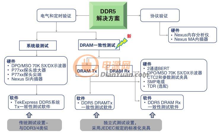

DDR5改进了性能,意味着要求更高性能的设备,来分析和测试DDR5赋能的器件。为满足这一性能需求,泰克开发了一种深入的解决方案,利用高带宽示波器和探头硬件,如DPO71604SX和P7716,同时采用全新的软件自动化平台。
图1. DDR5测试解决方案中使用的泰克工具。
泰克TekExpress DDR发射机(Tx)软件是一种专门设计的自动测试应用,可以根据JEDEC (联合电子器件工程委员会)规范中规定的参数验证和调试DDR5器件。泰克选项DDR5SYS (TekExpress DDR Tx)包括以下全部测试覆盖范围和多种调试工具:

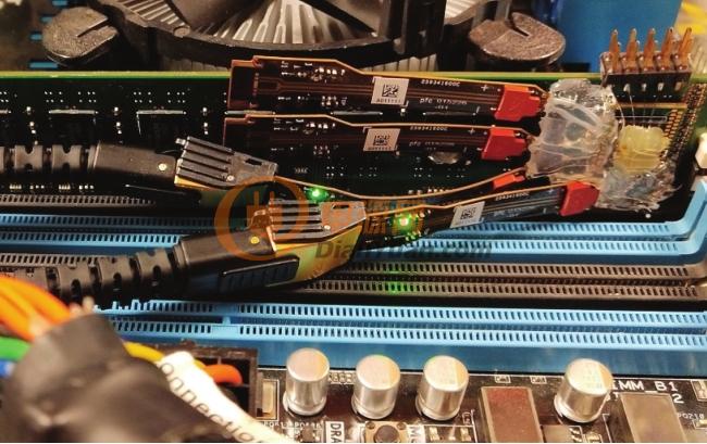

1. 把一只高阻抗泰克探头焊接到要测试的DDR子系统上,允许访问关心的电信号。
2. 泰克TekExpress DDR Tx软件分析探测到的信号,与DDR5规范进行对比。可以使用示波器上运行的其他软件,执行各种测试,如绘制眼图,测量相关电气参数。
图2是使用探头接入器件,执行系统级TX测试的一个实例。在这个实例中,片上系统(SOC)与被测器件(DRAM/RCD/ DB)通信,通过DDR总线传送双向业务。用户使用焊接在DRAM下面的内插器接入接口,使用高阻抗探头放大器探测接口。TekExpress DDR Tx软件为测量各种参数提供了必要的工具,如时钟抖动、读/写定时、甚至眼图。
图2. 系统级TX测试。
3. 测试结束时,会生成一份测试通过/未通过报告,提供与被测器件、物理设置、被测参数与JEDEC规范对比等详细信息。
