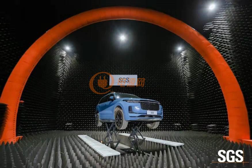

检测、验证、测试和认证领域的全球领导者 SGS选择无线连接测试专家Microwave Vision Group(MVG),为其亚太地区的汽车测试服务提供第一款符合 5GAA VATM标准的汽车无线 (OTA) 测试设备。
SGS 购买了 MVG 多探头天线测量和 OTA 测试系统SG 3000,用于从组件到全尺寸车辆测试。 该测试系统将在全球率先支持符合 5GAA 车载天线测试方法 (VATM) 标准以及新兴 UWB 技术的汽车 5G FR1 NSA 和 SA 以及 C-V2X OTA 测量。 通过此次合作,SGS不仅能够为汽车制造商提供测试、验证和针对不断增加的无线标准和法规的合规服务,而且该测试系统将成为SGS在苏州的一站式先进技术测试和认证解决方案的一个组成部分,服务于亚太地区的电动和/或联网车辆及其网络。
SGS Connectivity SBU全球副总裁 David Chu评论该决定时指出:“随着汽车系统中无线通信网络的扩展以及相关法规的不断增加,MVG的SG 3000系统将让我们能够支持客户进行子系统组件和全尺寸车辆系统的天线测量和 OTA 测试。及时获得准确的测试结果,满足严格的汽车测试标准,对客户来说至关重要。”
MVG的SG 3000系统专为全尺寸车辆天线测量和 OTA测试设计,涵盖了从 70 MHz 到 10 GHz的广泛频率范围。除了测量天线辐射方向图和典型S参数外,SG 3000还可以执行OTA测试,为工程师最终确定原型提供分析和结果,以满足5GAA定义的汽车连接要求。
作为一个多样化系统,SG 3000适用于各种设施,可选择拱门尺寸和固定或移动结构选项,根据位置和空间规格进行建造。
MVG 应用部门总监 Nicolas Gross 补充说到:“随着汽车行业进入技术快速发展的新时代,汽车无线连接质量的认证变得既重要又复杂。我们很高兴像 SGS这样的知名测试机构与MVG合作,率先为其站点配备最先进的 OTA 测试能力。这将使亚太地区的汽车行业能够跟上V2X和C-V2X连接的发展步伐,满足新兴和不断发展的标准要求。”
