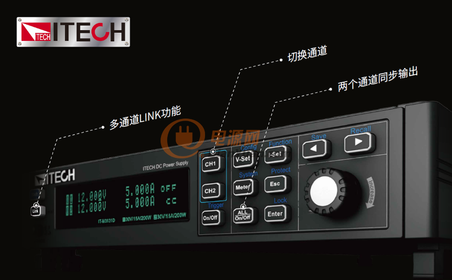

此次发布的新品IT-M3100D双通道可编程直流电源在仅仅½ 1U的mini体积里提供全隔离的双通道输出,4个型号分别为:IT3131D(30V/15A/200W *2CH双通道可编程直流电源),IT3141D(30V/15A/400W*2CH双通道可编程直流电源),IT3132D(60V/10A/200W*2CH双通道可编程直流电源)和IT3142D(60V/10A/400W*2CH双通道可编程直流电源),弥补了市面上对于超小体积且宽范围输出的双通道直流电源的需求。
IT-M3100D双通道可编程直流电源通过通道之间的串/并联,更可以将机器的输出功率提升到800W。配合自动宽范围的设计特性,提供用户更大的电压电流输出,一台抵多台测试设备,让使用更加灵活。涵盖用户广阔范围的应用需求的同时,大幅降系统搭建的复杂度及占用空间。

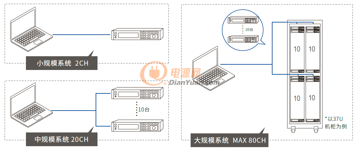

传统的多通道电源一般只局限于机器内部通道的同步,无法满足多台仪器之间的输出一致性,面对用户更多通道测试需求时往往束手无策,测试效率和结果都无法保证。IT-M3100D双通道可编程直流电源突破了这种束缚,具备独立多通道的设计架构,可以将多台设备组成多通道电源系统并配置同步功能,用来减化系统中设备和PC间的接线复杂度,特别适用于多个待测物同时测试或待测物为多路供电输入的应用场景。
IT-M3100D双通道可编程直流电源在1个37U机柜内就可以达到80通道,用户还可依据待测物的测试需求,利用On/Off、Track、Duplicate三种同步模式任意配置每一个通道。多台电源只需发送一条命令即可控制,充分满足客制化需求,具有广阔的工程实用价值,适合研发、设计验证和自动测试系统等多种应用场合。
