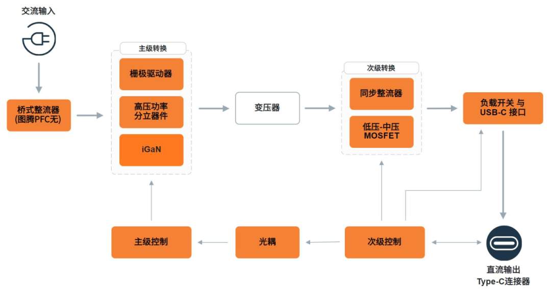

图示3-大联大诠鼎基于RICHTEK产品的65W Type-C适配器方案的方块图
结合以上诸多器件的优势,本方案不仅可为用户带来便捷、安全的充电体验,还能提高充电效率,最大程度地减少了发热情况。
