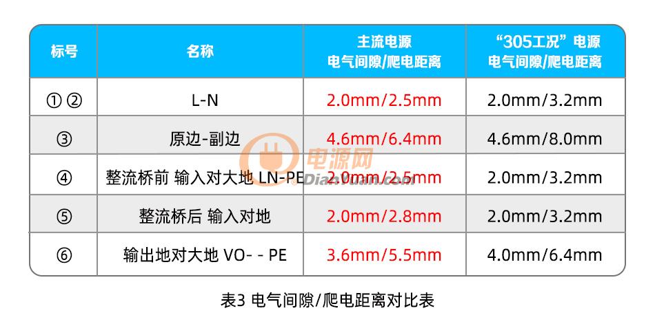

同时还可以通过加大电源内部电气间隙和爬电距离来保持高压线之间的安全距离,不会因为距离不足产生拉弧损坏样机或危害人身安全。
1651711107432581
1651711107432581

通过对比主流电源与“305工况”电源的元器件额定电压、电气间隙和爬电距离,推荐金升阳305全工况AC/DC电源,可有效的针对输入过压情况进行防护。同时还能应用在工作温湿度、海拔、电磁干扰等方面有更高要求的恶劣环境和特殊环境。
