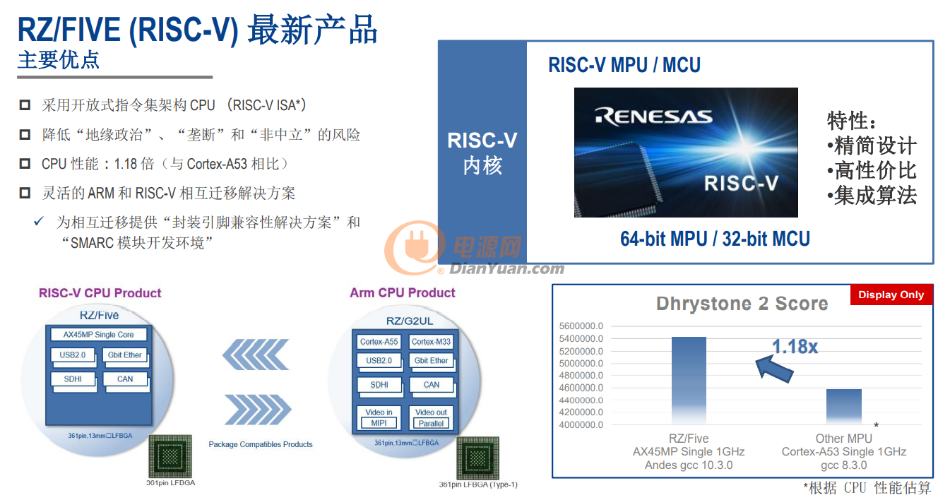

瑞萨电子在专用芯片领域实力强劲,是西门子、欧姆龙等名企的长期合作伙伴。徐征介绍说,考虑到中国客户需要的芯片要有一些专用的工业应用场景的功能,瑞萨电子推荐RZ MPU系列通用芯片。RZ产品系列包括RZ/N系列、RZ/T系列、RZ/G系列、RZ/A系列、RZ/V系列,全面展示应用在工业网络、工业实时控制、人机交互和人工智能视觉上的卓越性能。RZ/A&RZ/G涵盖人机交互(HMI)和物联网边缘(IoT Edge)产品,最新的RZ/G2L、RZ/G2UL和RZ/Five产品目标是进军能源系统控制和物联网网关市场。

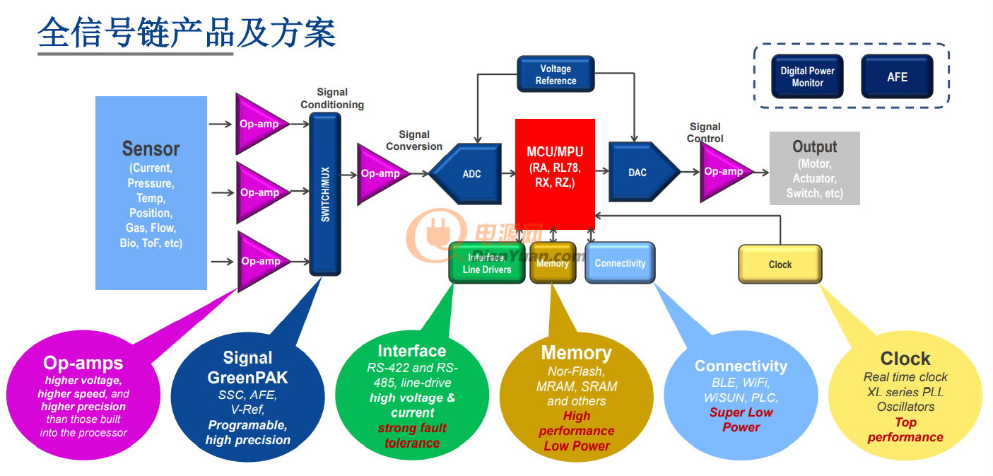

电源、照明、感知、连接与控制,瑞萨电子将全信号链的产品进行有效组合,服务人们的智能生活。瑞萨电子中国系统解决方案事业部总监王均峰表示,从电源输入端各种各样的隔离非隔离的AC DC,到电源的PSC控制,到各种各样的控制器,再到副边的DC DC端,所有电源管理,还有Load Switch,充电,瑞萨电子在全电源系统里也是全产品全方案的提供商。瑞萨电子在AC,DC整个产品线的演进路线的基本原则是从高性能到更多的适应性,最后到更高的能量密度。

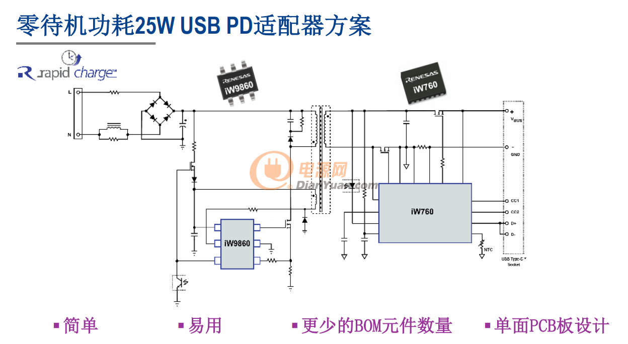

瑞萨电子专利的ZVS控制,可以实现非常小的开关损耗,同时可以实现高达200kHz的开关频率,可以使用更小的无源元件,实现更小的体积。此外,瑞萨电子有业内首创的零待机功耗的25W USB PD适配器方案,它的体积非常小,有更小的BOM元件数量,单面PCB板设计,可以实现零待机功耗(< 5mW at 230VAC)。

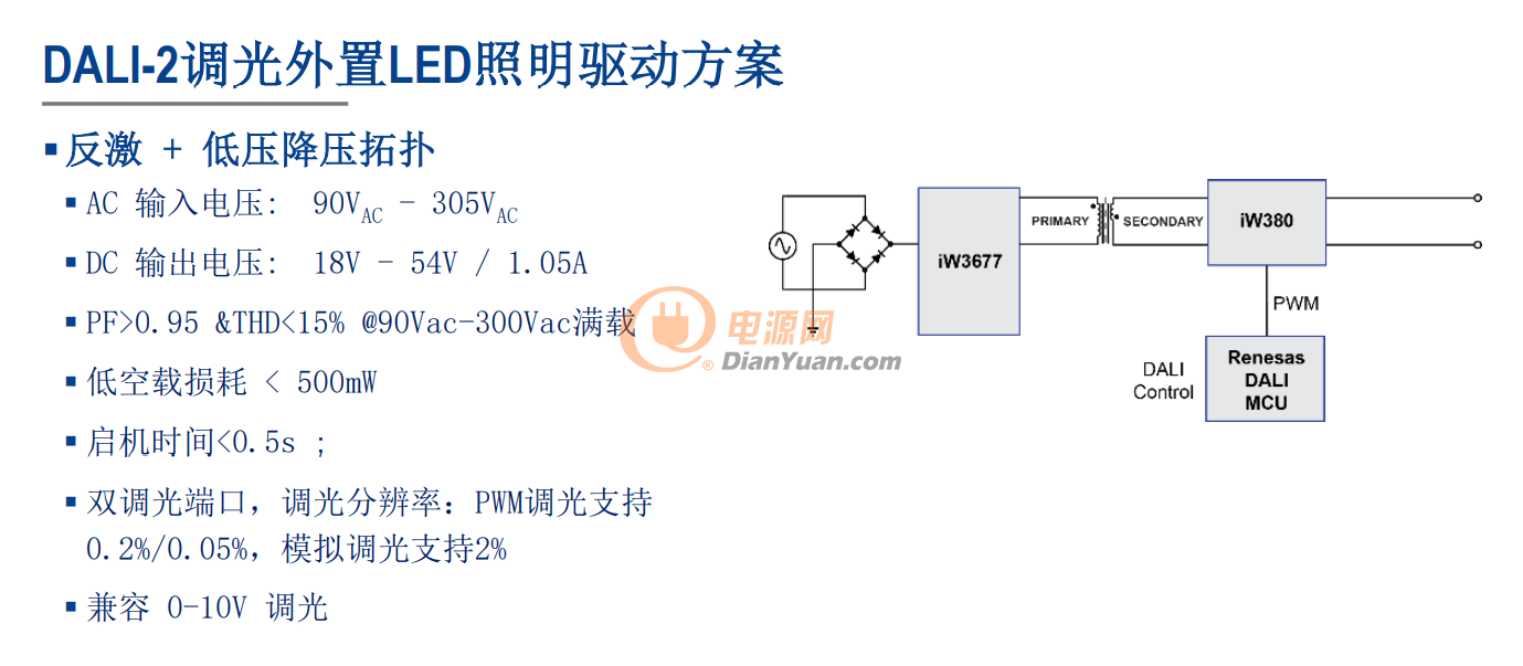

照明是点亮智能生活的一个重要器件,瑞萨电子在照明应用里也有非常丰富的产品。产品不仅通过了DALI认证,同时也具有高稳定度,高效率,快启动等优点。DALI-2调光外置LED照明驱动方案使用反激与低压降压拓扑,PF>0.95,THD<15%,具有小于500mW的空载损耗,启机时间<0.5s,兼容0-10V调光,性能优异。
