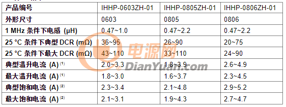

IHHP-0603ZH-01、IHHP-0805ZH-01和IHHP-0806ZH-01最大DCR低至24 mΩ,饱和电流高达5.2 A,温升电流达4.9 A。器件工作温度-55 °C至+125 °C,采用符合RoHS标准、100 %无铅(Pb)铁粉合金复合屏蔽结构封装。
器件规格表:
(¹) 直流电流 (A) 会导致ΔT下降约40 (C
(²) 直流电流 (A) 会导致L0下降约30 %
