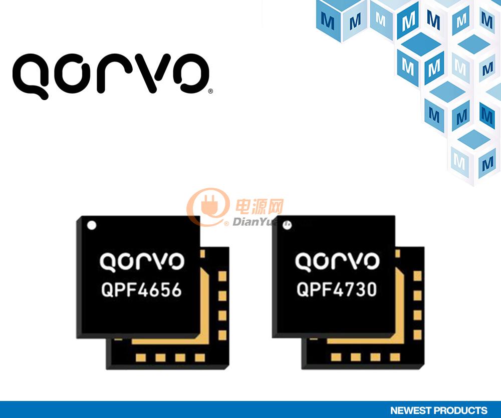

2022年10月14日 – 提供超丰富半导体和电子元器件™的业界知名新品引入 (NPI) 分销商贸泽电子 (Mouser Electronics) 即日起备货Qorvo® QPF4656和QPF4730 Wi-Fi 6/6E (802.11ax) 前端模块 (FEM)。这些FEM充分发掘了Wi-Fi 6E频谱的潜力,功效可比当前竞品提升达25%。它们的小尺寸和集成的匹配能力有助于尽可能减少占板面积,同时在成本、尺寸和散热方面提供显著优势。
这两款FEM都配备了单刀双掷开关 (SP2T) 以及可旁路低噪声放大器 (LNA),并采用5.945GHz至7.125GHz功率放大器 (QPF4656) 或5.1GHz至7.125GHz功率放大器 (QPF4730)。这些FEM的发射 (Tx) 增益值为30dB至32dB,接收 (Rx) 增益值为14.5dB,噪声系数为2dB。
这些FEM在实现低功耗的同时,仍然可以维持Wi-Fi 6E扩展带宽最大功率级别所具备的高线性输出功率和高吞吐量。凭借这种宽带性能,QPF4656能够运行在UNII5-8 (5.9GHz – 7.1GHz) 的所有通道中,QPF4730也能够运行在UNII1-8 (5.1GHz – 7.1GHz) 的所有通道中,无需任何逻辑切换。它们还配备了针对二次和三次谐波的裸片级滤波、针对DBDC作业的2.4GHz抑制,以及针对应用反馈的电压检测器。QPF4632还带有耦合器射频功率检测器。
这些FEM的应用范围涵盖接入点、住宅网关、客户现场设备和物联网 (IoT) 设备。对于开发用途,贸泽还销售QPF4656EVB和QPF4730EVB评估板。
