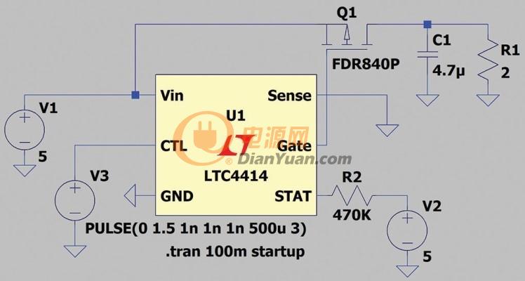

最后,必须选择合适的集成电路,也就是用于MOSFET的驱动器,或是包含MOSFET和驱动器的封装。这个步骤听起来简单,实际上却相当繁琐。通常需要使用负载开关。但是,可选的范围并不大。在很多情况下,可以使用热插拔控制器、电子保险丝、浪涌保护器、理想二极管和电源路径控制器,具体取决于应用和所需的额外监控功能。这些器件多数都包含开关引脚,可以在需要时切断电流。借助ADI的LTspice®仿真工具,可以确认该解决方案的精密行为是否满足规格要求。
图3.使用LTC4414低损耗PowerPath™控制器作为负载开关的LTspice仿真
