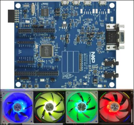

图示1-大联大世平基于NXP产品的电脑机箱风扇灯光控制方案的展示板图
如今,人们对电脑硬件的创新需求不再仅局限于性能方面,还对其外观提出更高的要求。以机箱风扇为例,作为电脑内部散热的主要配件,其不仅要提供良好的降温效果、保持电脑稳定工作外,还需要具备“炫酷”的外观来增加机箱的个性化。在这种背景下,将RGB灯集成到风扇上已经成为各大厂商创新的一个方向。由大联大世平基于NXP LPC5516芯片推出的电脑机箱风扇灯光控制方案能够在保证基本散热性能的同时,控制多个风扇的RGB灯光效果,增加风扇的可玩性。
