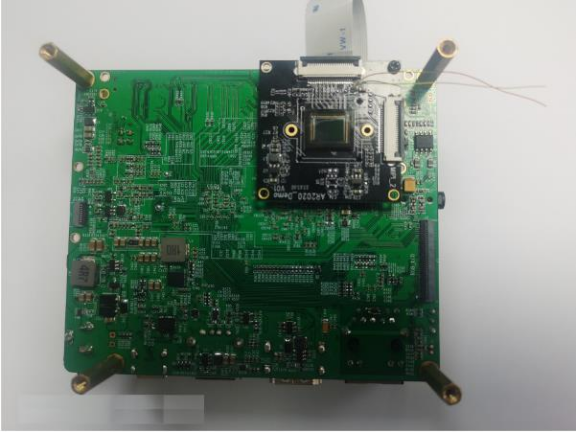

2024年5月21日,致力于亚太地区市场的国际领先半导体元器件分销商---大联大控股宣布,其旗下友尚推出基于安森美(onsemi)AR2020图像传感器和联咏科技(NOVATEK)Natek平台的4K 60帧高清图像检测方案。
图示1-大联大友尚基于onsemi和NOVATEK的4K 60帧高清图像检测方案的展示板图
随着工业4.0的浪潮席卷全球,智能工厂已经成为制造业转型升级的重要标志。在这场智能化革命中,高性能的摄像头扮演着举足轻重的角色。无论是在自动化装配线的精确定位,还是在质量检测中对细微缺陷的识别,或是在物流管理中对产品流转的追踪,具备高帧率、高清晰度的图像检测都是保障工业自动化设备高效作业的关键。针对这一趋势,大联大友尚基于onsemi AR2020图像传感器和NOVATEK Natek平台推出了4K 60帧高清图像检测方案。
图示2-大联大友尚基于onsemi和NOVATEK的4K 60帧高清图像检测方案的场景应用图
AR2020是安森美旗下的一款1/1.8英寸背照式(BSI)叠加CMOS数字图像传感器,具有5120×3840有源像素阵列。这种先进的传感器可在线性或增强动态范围(eDR)模式下捕捉图像,并采用滚动快门方式读出。AR2020的结构设计旨在以极低的功耗提供高质量的性能。它由onsemi的1.4μm BSI像素提供支持,在微光和近红外波长下性能卓越。此外,AR2020在边缘的数据捕获能力强大,可通过多个选项进行编程,且以极低功耗提供最佳带宽。
图示3-大联大友尚基于onsemi和NOVATEK的4K 60帧高清图像检测方案的方块图
Natek平台搭配AR2020的设计,使得方案可通过USB 3.0接口输出高达2000万像素的全分辨率图像。同时,还支持HDMI输出,可提供4KP60的高清画面。不仅如此,该平台也可依照客户要求提供千兆网口或WiFi的视频推流,适用于需要高像素、高帧率的工业显微镜以及户外摄影产品应用。
