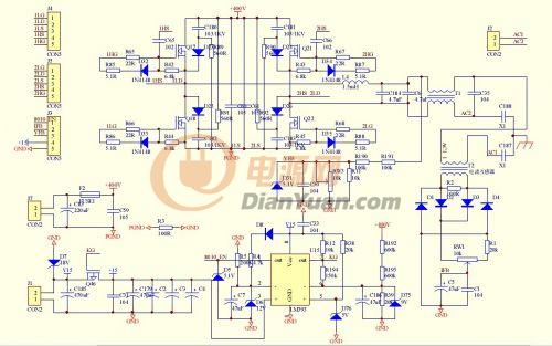

加入矿坛一年多了,以前一直都是看各位大师的杰作,看到各位大师杰出的作品就心痒痒,想着自己也要做,经过这么长时间的学习,终于自己搞了一个,在此特别感谢我的同学,没有他的帮助,我很难成功,也感谢电源网各大师的无私奉献。现发上来,请各位大师指点,废话不多说,先上图。

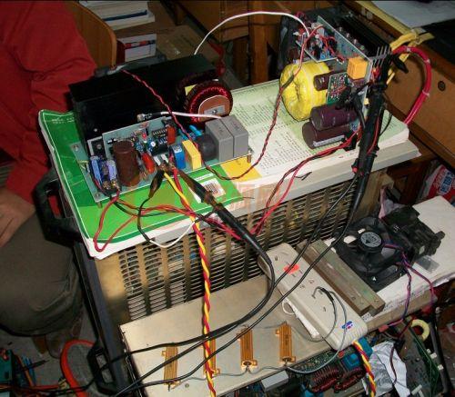

机器已经调试好,最大带载过3000W,10秒左右,迫于直流电源压力太大(一大电源两小电源并联)没有继续测试。调节功率限制电位器,将最大功率限制在2600W左右,即大于2600W,机器工作不到两秒就关闭输出。短路保护也是短路两秒左右就关闭输出,由于EG8010程序原因,如果此时不断电,过几秒后会重新输出。

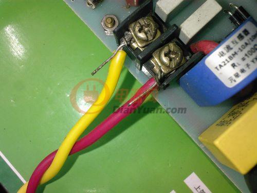

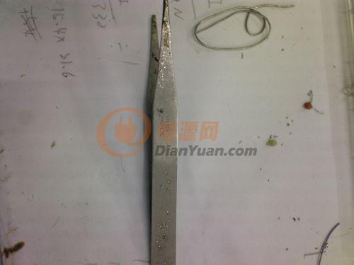

此机启动能力不错,两根1000W的太阳灯并联,启动时间一秒左右。此机设计功率在2200W左右,标题写2000W是因为直流电源最大输出电流是100A,故只能测到2200W左右,2000W长时间测试过(大于12小时),实际估计长时间2500W没啥问题。机器短路保护灵敏,经过多次短路(短路开机、空载短路、满载短路、带载短路),机器仍然安全工作,逆变器输出端子上接的两条引线都炸的伤痕累累,镊子也是。最后上张机器收工的照片还有作案工具。

后级DC-AC原理图,采用的是常规电路,没有什么新颖的地方,唯一就是加入了高压检测电路。即直流高压大于240V时辅助电源才接通,后级开始工作。调试的时候还增加了辅助电源下降时关掉SPWM驱动的电路,防止当辅助电源降低而高压直流还较高时因为功率管驱动不足引起的炸管事故,增加这个功能后就可以安全的短路关机了,电路后续整理后再重新上

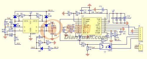

前级DC-DC驱动原理图。有欠压、过压、过流保护,过流保护用检测管压降实现。电路也是常规SG3525+LM393。

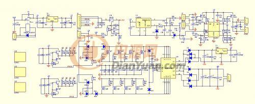

前级DC-DC功率板电路,常规推挽。

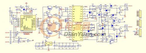

SPWM驱动板电路,EG8010+IR2110,用检测管压降作为短路保护。

这些是满载时前级场馆D级波形,栅极驱动电阻10欧。负载是两个1000W的热得快,我用电参仪测过,实际功率大约在2100W。两个万用表测的是空载功耗,24.6*0.27=6.642W。整机满载效率我测到的最高在92%左右,后级效率比前级效率低,打算换FQL40N50试试
