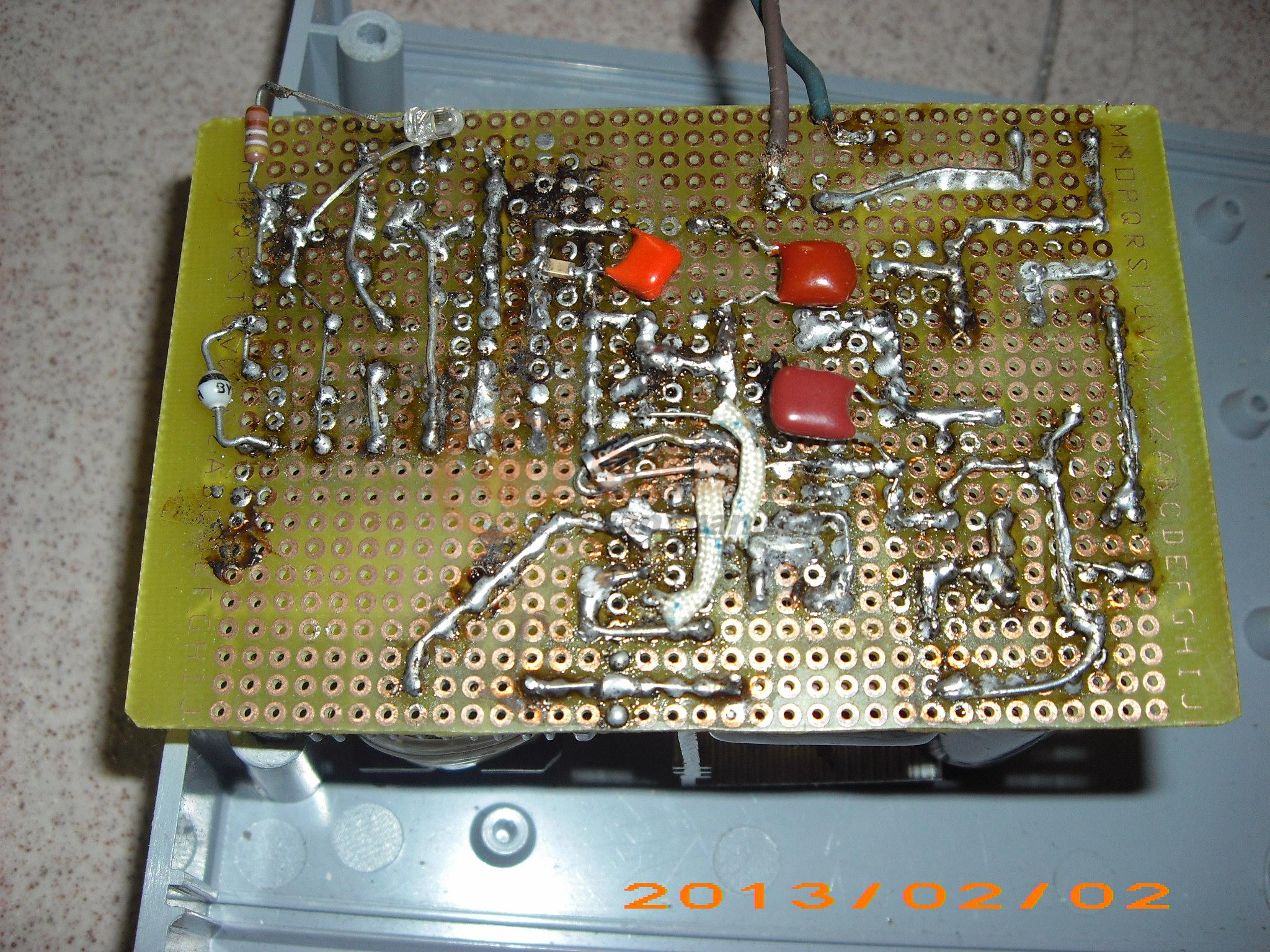

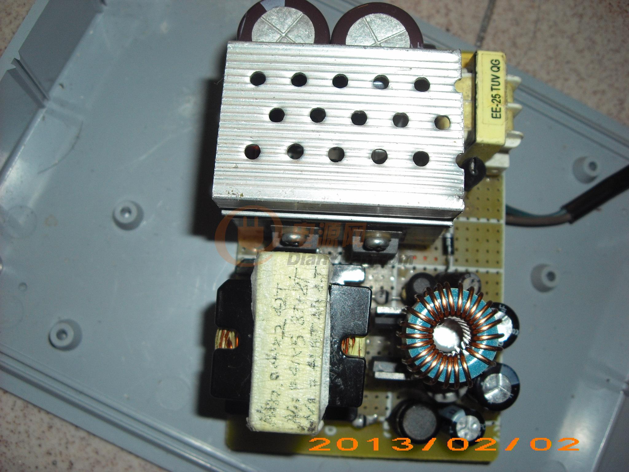

sgpanjx
2013-02-02 11:05
@sgpanjx
谢谢!有辅助绕组供电的,空载交流输入10ma都不到,就是散热器温度不断上升,半桥磁芯还要留空隙啊???[图片] [图片]
3个板后面的电容是后来加在辅助电源、启动电源处的高频滤波,还加了100欧串471电容吸锋,变压器还加铜皮裹一圈接高压地,都没改善。看来只能试试降频,再不行就要拆变压器了
sgpanjx
2013-02-04 13:06
@sgpanjx
3个板后面的电容是后来加在辅助电源、启动电源处的高频滤波,还加了100欧串471电容吸锋,变压器还加铜皮裹一圈接高压地,都没改善。看来只能试试降频,再不行就要拆变压器了[图片]
拆开变压器发现磁芯断了几节,绕线时比较满,撑着装的磁芯,是发热断了还是撑断,搞不清楚。重新拆了个EI28的磁芯,电路都重装了,前面已经装好,差变压器和整流了,场管最后装。RT12K、CT1nF,f约60K,初级0.41*2绕65T,次级4组,主绕组3*0.41绕12T+12T、辅助电源0.41单线6T,12V输出用0.41单线6T。
