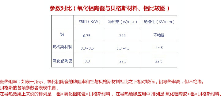

6.陶瓷散热片详细参数
1、材质:96%氧化铝(A12O3)白色
2、导热率:25w/m.k
3、绝缘12KV,耐温1200度以下
3、密度:3.7G/CM3
4、热膨胀系数:0.000003
5、陶瓷本身不蓄热,直接散热,速度快
6、陶瓷多晶构,加强散热。同比条件,超越市面上大多数导热绝缘材料
7、陶瓷多向散热性,加快散热
8、陶瓷绝缘、耐高温、抗氧化、耐酸碱、使用寿命长
9、有效抗干扰(EMI)、抗静电
10、天然有机材料,符合环保要求
11、体积小、重量轻、强度高、节省空间。
12、氧化铝陶瓷片适用于IC、MOS、三极管、肖特基、IGBT等等需要散热的面热源!
13、特别适用与大功率设备、设计空间讲究轻、薄、短、小的特别适用。
