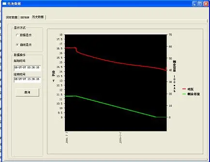

汪兄,你讲得精彩!!!AZHU老师应该给你加分,我想问一下,BQ2060A的DATAFLASH是用什么软件编写的,你的笔记本电池老化柜多少银子,有样品吗?网站在那里?谢谢!
电池测试(放电)曲线500) {this.resized=true; this.width=500; this.alt='这是一张缩略图,点击可放大。\n按住CTRL,滚动鼠标滚轮可自由缩放';this.style.cursor='hand'}" onclick="if(!this.resized) {return true;} else {window.open('http://u.dianyuan.com/bbs/u/47/1162644410.jpg');}" onmousewheel="return imgzoom(this);">

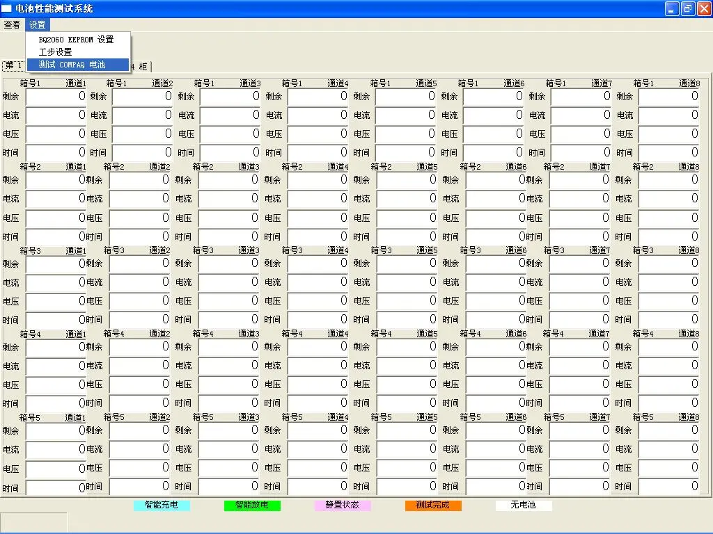

电池老化柜主界面500) {this.resized=true; this.width=500; this.alt='这是一张缩略图,点击可放大。\n按住CTRL,滚动鼠标滚轮可自由缩放';this.style.cursor='hand'}" onclick="if(!this.resized) {return true;} else {window.open('http://u.dianyuan.com/bbs/u/47/1162644632.jpg');}" onmousewheel="return imgzoom(this);">
