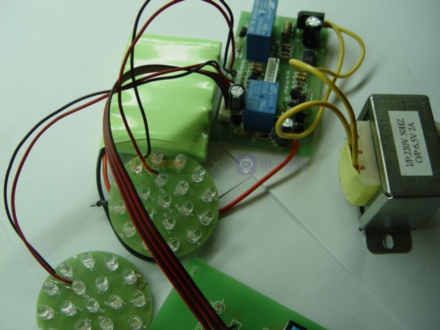

看看我为客户设计的应急灯,请各为网友评评
照明用的是38颗大于10000mcd的高亮度LED灯.

竟然还要用到继电器?
2006-12-25 11:42
@梦里河南
竟然还要用到继电器?
那你能不能提供个不用继电器的电路来,要有电压上下限保护喔!在有市电时先检查电池电压看是否要充电,不需要的话就关断充电回路,在放电时要时时检测电池电压看是否到截止电压,要防止过放电.

两个D就可以了.

1167041826.sch两个D就可以了.
我想问一问你的恒压恒流源是怎么样实现的,是不是还要设计个开关电源来,让它来提供吗?
2006-12-26 08:46
@dianziwoaini
你应该学过恒流源吧,你做LED不用恒压恒流怎么保证寿命,我是做应急灯起步的,有很多资料,不过家里电脑坏了,文件拷贝不出来.

成本太高.客户很难接受.本人做了七八的应急灯设计,最后也只能改行了呀.

这两个D看不出作用来啊,没有区别不大,只起了降压的作用了
2007-03-31 12:14
@firstwe
你看不明白就没办法啦,这两个D就可以省掉继电器,实现AC/DC自动切换,且比用继电器要可靠的多.

请教,上面两个二极管怎么实现切换呢,有AC时左边的二极管导通,没有AC的时候右边的二极管导通,这个的作用是什么呢?谢谢!
2007-03-31 15:52
@firstwe
[图片]500){this.resized=true;this.width=500;this.alt='这是一张缩略图,点击可放大。\n按住CTRL,滚动鼠标滚轮可自由缩放';this.style.cursor='hand'}"onclick="if(!this.resized){returntrue;}else{window.open('http://u.dianyuan.com/bbs/u/51/1175321344.jpg');}"onmousewheel="returnimgzoom(this);">请教,上面两个二极管怎么实现切换呢,有AC时左边的二极管导通,没有AC的时候右边的二极管导通,这个的作用是什么呢?谢谢!
AC状态下横流衡压输入电源直接供给后级负载工作,同时左边D导通,给电池充电,右边的D由于反向截止,电池不能放电(右边D的负端高于正端),当无AC状态时候电池就通过右边的D放电.

可是没有这两个二极管也一样用啊,用线直接连上,有AC时充电,没AC时电池放电,还省了二极管的压降啊

我是没做过啊,那请教一下,这里没有对电池充足断开的电路,请问那电池长期处于充电状态下,对电池寿命没有影响吗.那你能帮忙描述一下,有跟没有这两个二极管对电路有什么区别,或者说这两个二极管对电路有什么优点,谢谢!

不实用,成本太高,用3.6V电池就可以了,取消继电器,用电子开关控制 ,实现过充过放保护,如果做成产品出来,可用开关电源,成本可以减60%下来
