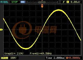

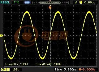

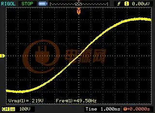

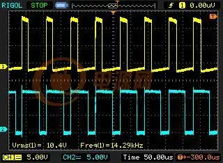

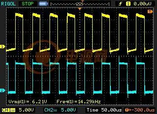

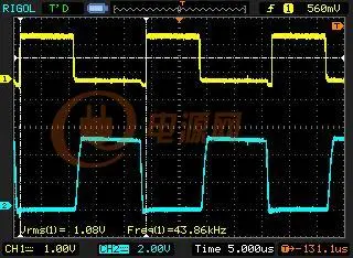

又折腾了几天了,进展如下:
模拟串口输出稳定可靠了,用于调试比较便利了。
后级spwm的稳压已经比较可靠了,稳压精度优于1%,相对精度。
在母线电压320v-430v之间都可以比较好的稳定输出电压在220v,低于320v后输出电压下降,但是保持正弦波不变型。低于290v以后持续4秒钟关机,这个仅仅是用来保护过流电路或者电池电压检测失效的情况下的一个保护。
目前前级频率调整在44k左右,这个可以提高到50k左右,不是很困难。
后级使用的spwm载频是14.4khz,因为串口输出使用4800bps,而要借助这个定时器输出时需,所以只能是4800的整数倍。目前使用的是双极性调制,波形理想。
接下来上波形:
前级dcdc的g和d波形
正弦波输出
spwm输出的抓图,局部的spwm波,两个下关的g级测量
wangshujun
2013-05-05 09:47
@wangshujun
又折腾了几天了,进展如下:模拟串口输出稳定可靠了,用于调试比较便利了。后级spwm的稳压已经比较可靠了,稳压精度优于1%,相对精度。在母线电压320v-430v之间都可以比较好的稳定输出电压在220v,低于320v后输出电压下降,但是保持正弦波不变型。低于290v以后持续4秒钟关机,这个仅仅是用来保护过流电路或者电池电压检测失效的情况下的一个保护。目前前级频率调整在44k左右,这个可以提高到50k左右,不是很困难。后级使用的spwm载频是14.4khz,因为串口输出使用4800bps,而要借助这个定时器输出时需,所以只能是4800的整数倍。目前使用的是双极性调制,波形理想。接下来上波形:前级dcdc的g和d波形[图片] [图片]  正弦波输出[图片] [图片] [图片] [图片] [图片] spwm输出的抓图,局部的spwm波,两个下关的g级测量[图片] [图片] [图片]

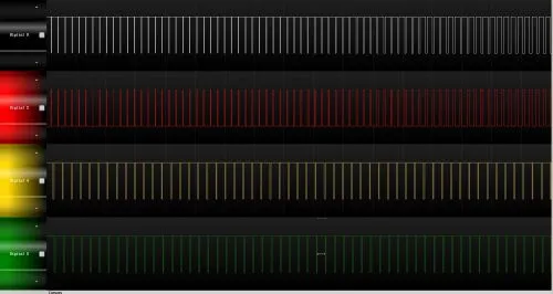

数字量采集基本成功
采集的是mos管G和S的电压
上面两个是右侧半桥的上下管信号
下面两个是前级的升压管信号,跳周期,每4个周期输出一个周期,空电流下降非常不明显
但是一旦调整成8个周期输出一个周期,高频的噪音就很刺耳了  , 不知道各位还有什么好办法

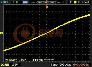

2013-05-10 09:42
@wangshujun
再传两张图吧模拟量通道原来采集问题比较多,最后只好多加了很多的rc滤波,现在实际的贷款估计不到5k了,14.4的开关波形只能看到一点点了,但是好歹正弦波基本能看了数字通道0,1为低压侧升压推挽,目前运行在推挽跳周期50k的频率每4个周期跳掉3个,也就是实际的频率是12.5khz,我听不到噪音,但是年轻人反应噪音刺耳,更多的跳周期策略不知道如何实现才好了。2-5通道是4路spwm信号的输出目前用的是双极性调制,死区1us,波形还有点不对的地方,需要继续调整6通道是vds过流探测的输出,现在输出完全不对,每个周期都报过流,还要继续查找原因模拟通道红色是电压采样,直接采集输出的220v,使用1:100探头输入绿色是电流采样通道,电流互感器匹配负载电阻后直接送到示波器的端口目前电流是0.1a,实际送入到示波器的幅值大约0.2v,幅值目前太小了,导致采样波形失真太大[图片] [图片]
继续贴波形图,同一次捕获的波形图的不断放大比较
连接方式见上贴
