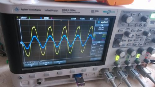

重新设计完全自主知识产权的的单相并网逆变器,并网成功
现在做并网逆变器上瘾了,近期又设计了一款功能更先进家庭光伏发电系统,这次就不是做着玩了,实实在在当它是产品来设计!
功率7.5KW,带并网离网功能,频率宽范围自动跟踪,并网电压30--280VAC自动识别,
双路MPPT输入:40-70V/100-500(可以选是否用大功率DC-DC模块)
三CPU:DSP+FPGA + ARM(显示用)
触摸屏液晶:320*240电阻屏/800*480电容屏(可选)
带485+232+USB+WIFI+光纤(可选),后台软件
整机还在调试中,先放个并网原理图上来,上次设计的10KW机器采用IPM,很多朋友觉得成本高,建议用单管或是IGBT模块,这次满足大家的要求了,采用双IGBT模块设计,而且采样H6方案,这样大家讨论起来也方便些.
声明:本逆变器是全新设计,无任何网友投资,无任何版权问题!
图我是借用国外资料的,没时间自己画,多留点时间研究技术吧.
主框架原理图
MPPT原理图
最核心技术,难度也最大的,并网控制,软件锁相原理图
本次设计DC-DC采用六相交错方案,不仅纹波小,而且采用软开关技术,效率特高,48VDC输入,400VDC输出,功率达10KW时,
效率在97%.
大功率DC-DC原理图
DC-DC实验用的实物照
软开关工作时的一个时序
采样不同升压方案所用电感体积对比,我采用的DCDC方案中,5KW后级输出滤波电感只有图上最小的大小.
H6的并网方案
并网波形
离网波形:
 本次重新设计的重点放在前级DC_DC隔离升压上了,采用低压大电流的方案,目的是为了安全,为了高效率,付出许多艰辛的劳动.
如果不接前级DC-DC,可以直接接PV板,单级不隔离并网,效率同样也很高.
 这次的设计,考虑了产品应用的可能移植性,只用改改软件及显示界面可以轻松实现以下产品功能:
1.48V 7.5KW大功率离网逆变器,单相三相均用可实现.PWM接口及驱动已经引出.
2.48V "N+1"冗余在线式UPS
3.48V-400V直流逆变变频电源
4.48V 大功率馈能式电子负载

并网是十复杂的工程,硬件上没太多难点,主要是控制算法,像MPPT,功率控制,闭环控制等,
如果想玩,最好还是先用MATLAB仿真通过再玩,那样做起来容易得多,不然,烧一箩框功率管都还不够的.
