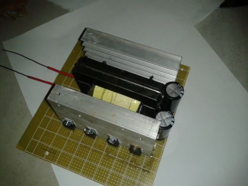

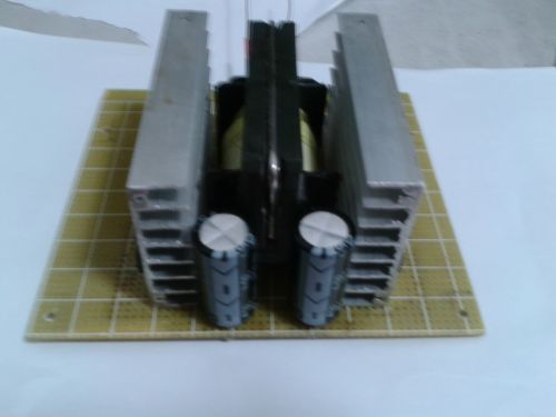

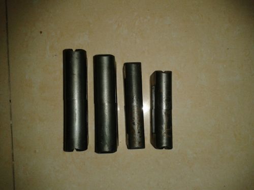

现在有空余时间重新优化了设计电路,决定将效率比再提高,做到功率增大但既省电,效果又超级好的经典鱼机。-------------不多说,发图片。决定设计800W输出1400V,后硅有45A1600V,关断电容4U。

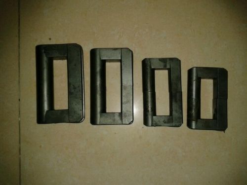

发现一个大屏幕彩电的报废高压行变,大号型。决定再次利用了。尺寸很大哦。
看图就知道了,最大的那个。

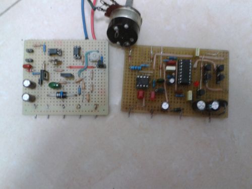

前级驱动板-和后级驱动板。
全洞洞板打造。

动手能力很不错布局很好!

高压包磁芯不错哦!

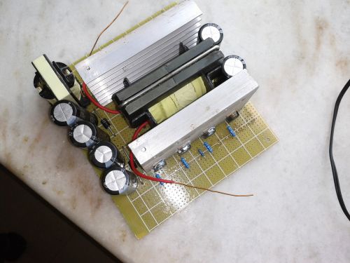

继续发图 强力打造。

骨架的制作,就200卡PVC 材料加文件夹塑胶外封皮,用502胶粘。

这个高压包是什么机器上的,这么大;截面积有多大,能出800w

继续发图强力打造。[图片] [图片] [图片]
  机打造继续

前级驱动电路

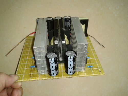

打造完成了!!!!      终于制作完成。设计输出1400V,实际测量输出电压1385V。

高压包磁心是怎样绕线和出线的,多上点图的。谢谢。东西利用得这么好。高人一个
