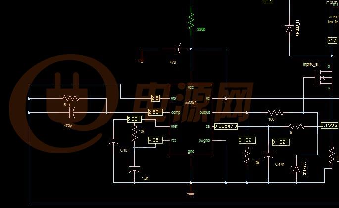

UC3842做反激式开关电源
上电后UC3842的7脚电压在13V左右,断电后上升至16V然后下降,减小启动电阻,但是电压变化不大,并且8脚的电压为1.3V左右,6脚电压近似于0,请问会是什么原因可能导致这种情况

你说的是6脚的输出端么,下面是芯片的外围电路,2脚连817的反 馈

你说的是6脚的输出端么,下面是芯片的外围电路,2脚连817的反 馈[图片]
先检查辅助电源再检查电压反馈环路

你2脚怎么接的反馈?

你2脚怎么接的反馈?
2脚接的是817的4脚,这个反馈也会影响芯片7脚的电压么

你是拿VCC通过光耦给的2脚,还是利用光耦拉的2脚,要是接的4脚应该是拉的2脚,这种接法不对。你再好好看看datasheet
2脚需要往里灌而不是往外拉。拉的去拉一脚。
