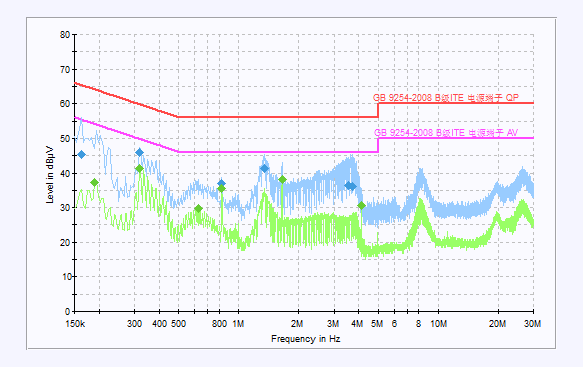

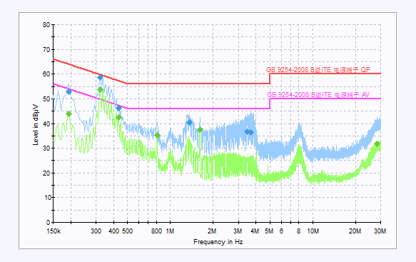

各位大师,最近在做17KW光伏逆变器的传导测试。
有两个问题:
      1、把铝制的机壳上盖盖上之后,测试结果在300KHz处超出,但是去掉铝制机壳上盖后,测试便能通过;
      2、300KHz处的谐振峰怎么才能降低一些呢?试过在共模电感加阻尼,但是效果不好;
想了好久没有什么好方法了,论坛里的高手比较多,问题也比较有趣,现在向您求助,希望你多予指导帮助。非常感谢!下面是测试的结果。

把你的铝制机壳上盖磨光滑,与下盖良好接触,两个盖的螺丝部分也要磨光滑。这样可能有帮助。
